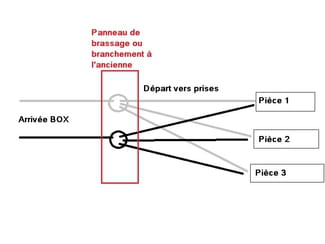

        Pour une simple paire de fils de téléphone, tu les branches tous au même endroit (en étoile) :
        Tu prends un des fils venant de ta box que tu relies à tous les autres allant vers les pièces et tu fais pareil avec les autre, ça revient à les brancher sur deux dominos (si l'on peut faire le parallèle).
    2. Modérateur
      Un schéma :
      A+ blux
