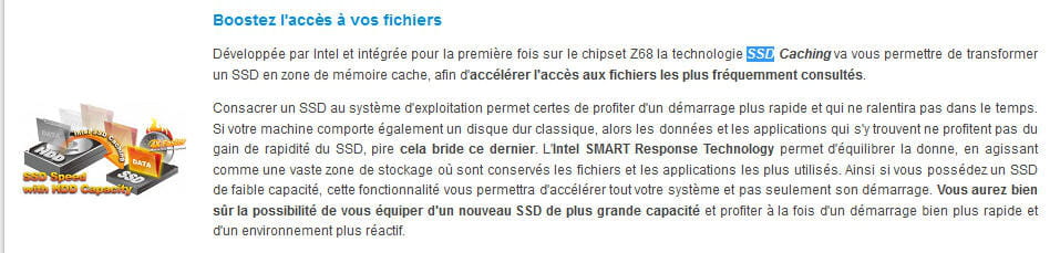

il faut quelle est la technologie ssd caching , sur l 'article c'est expliqué je le cite:
Carte mère
Il faut quelle possède la technologie SSD Caching (Asus, MSI, ASRock, Gigabyte).

ca c'est le logo ssd caching mais la la carte et veille par contre je suis étonner mais j ai pas vu ecrit sur les derniere msi ... etc... a mon avis le mieux c'est de regarder dans le manuel directement dans support télécharment -> prendre le manuel

c'est la misere on dirait que c'est plus ecrit mais dans le manuel j ai vu ca
Supports Intel Smart Response Technology, Intel® Rapid Start
Technology and Intel Smart Connect Technology**
Storage Intel Z87 Express Chipset
1x mSATA 6Gb/s port*
6x SATA 6Gb/s ports (SATA1~6)*
Supports RAID 0, RAID1, RAID 5 and RAID 10
et ca on s en sert pour le ssd caching je te confirme ca....
