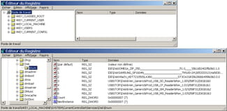

              vérifier dans la BDR = HKEY_LOCAL_MACHINE\System\CurrentControlSet\services\USBSTOR\Start , la valeur = 3
              ( Start est dans la partie de droite )
              menu "Démarrer/Exécuter" , taper regedit , et OK
              cela se présente comme l' Explorateur Windows , en plus simple , il suffit de cliquer sur le "+" pour dérouler l' arborescence
              exemple en image
