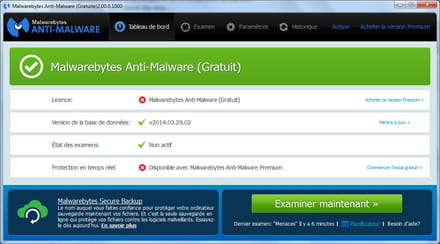

  1. en attendant d'autres conseils, j'ai déjà exécuter ccleaner et malwarebytes.
    D'autres avis ?

          Par contre pour Mbam, je n'ai plus trace du rapport :-(
          Il y avait 11 objects détectés, mais j'ai cru que le rapport serait sauvé automatiquement. A moins qu'il n'ait une autre extension que *.txt ?

            ouvre ton Malwarebytes et regarde dans rapport !

              Malwarebytes il faut enlever l'essai gratuit quand tu le démarres :
              pour l'antivirus oui en gratuit et une fois qu'il est installé et que tu t'es inscrite (avec ton mail) ne plus le toucher même s'il t'ouvre des fenêtres de temps en temps en bas à droite !
