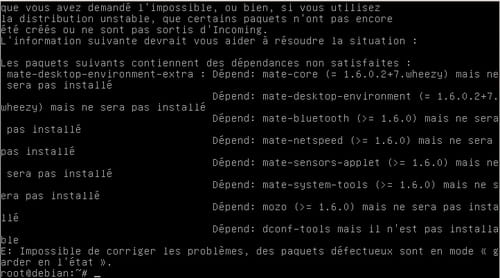

J'ai un soucis de dépendance :
Et je n'ai aucune idée comment et à qui reporter ce soucis ?

    Le problème c'est qu'il aurait fallu nous reporter le résultat complet de la commande apt-get...

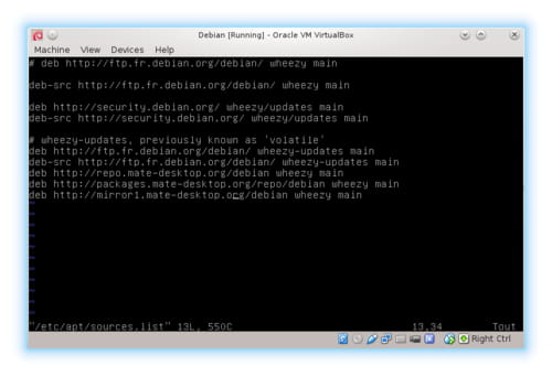

    Là on peut juste te dire que visiblement certaines dépendances de ton paquet ne sont pas disponibles sur les dépôts référencés dans
    /etc/apt/sources.list
    . Reporte-nous également le contenu de ce fichier.

      re,
      Voilà :
      Je sais pas comment faire car c'est couper par la fenêtre même en l'agrandissant ou autre ça s'efface...
        Rien de choquant dans les miroirs à première vue.
        Tu peux utiliser
        | more
        ou rediriger le résultat dans un fichier.
        apt-get install mate-core | more
        apt-get install mate-desktop-environment | more
        apt-get install mate-desktop-environment-extra | more
        Merci également aussi de copier coller autant que possible le résultat des commandes, les captures d'écrans ne sont :
        - pas très lisibles,
        - ne peuvent pas être copiées collées,
        - ne peuvent pas être indexées par un moteur de recherche,
        - engendrent des pages plus lourdes à charger.
        Bonne chance
          Malheureusement je ne peux pas copier coller depuis la machine virtuelle obligé de tout retaper ...
          Lecture des informations d'état...
          Certains paquets ne peuvent être installés. Ceci peut signifier que vous avez demander 'impossible, ou bien, si vous utilisez la distribution unstable, que certains paquets n'ont pas encore été crées ou ne sont pas sortis d'Incoming.
          L'information suivante devrait vous aider à résoudre la situation :
          Les paquets suivants contiennent des dépendances non satisfaites :
          E: Impossible de corriger les problèmesn des aquets défectueux sont en mode "garder en l'état" :
          mate-core :
          Dépend : mate-control-center (>=1.6.0) mais ne sera pas installé
          Dépend : caja (>=1.6.0) mais ne sera pas installé
          Dépend : marco (>=1.6.0) mais ne sera pas installé
          Dépend : mate-icon-theme (>=1.6.0) mais ne sera pas installé
          notification-daemon :
          Dépend : mate-session-manager (>=1.6.0) mais ne sera pas installé
          Dépend : mate-panel (>=1.6.0) mais ne sera pas installé
          Dépend : gvfs-bin mais il n'est pas installable

            3. Si tu veux juste tester Debian, installe Debian avec le bureau xfce, tu ne devrais pas rencontrer ce genre de problème ou alors c'est ton source.list qui n'est pas à jour. Tu as fait un
              apt-get update
              avant d'essayer d'installer mate ?
            Il y a au moins ce paquet qui devrait être trouvé par ton gestionnaire de paquets, mais tes sources ne le fournissent pas. À mon avis tu as un problème avec tes dépôts debian car il est tout à fait standard :
            https://packages.debian.org/fr/wheezy/gvfs-bin
            Il faut que tu comprennes pourquoi ce paquet n'est pas installable. Essaye de lancer en root :
            aptitude update
            aptitude safe-upgrade
            Puis lance et reporte-nous le résultat de :
            aptitude install gvfs-bin
            Bonne chance
            1. salut
              de mémoire il faut un seul miroir
              j'utilise
              deb http://repo.mate-desktop.org/debian wheezy main
              ensuite ca marche :
              apt-get update; apt-get --yes --quiet --allow-unauthenticated install mate-archive-keyring ; apt-get update ; apt-get install mate-desktop-environment
              de plus certains programmes pourraient ne pas etre en main :
              essaies en rajoutant contrib non-free a tout tes dépots
