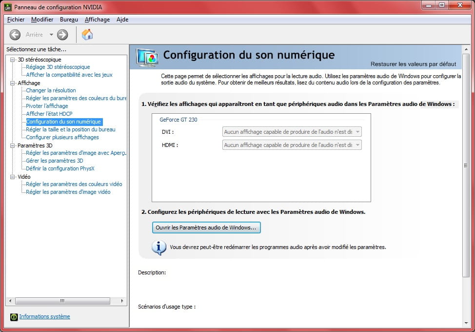

          Concernant les propriétés audio de la carte graphique, fais un clic-droit sur ton bureau pour accéder au Panneau de configuration de celle-ci, voir ce qu'a dit letotof.
          Ensuite, tu dois avoir suivant que ce soit nVidia ou Radeon, un paramètre pour signaler la connexion, HMDI en l'occurrence pour toi.
          Voilà c que j'ai chez moi par exemple (CG nVidia) :
          Clique sur l'image pour l'agrandir.

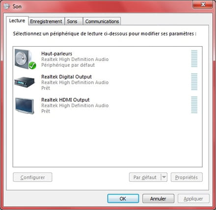

          Cependant, j'ai aussi le Realtek HDMI Ouput présent dans les Paramètres Audio chez moi, ce que tu ne semble pas avoir.

              > Et oui effectivement, je n'ai pas le "Realtek HDMI Ouput" dans les Paramètres Audio

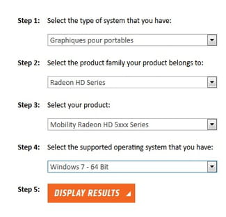

              Bon, pour mettre à jour tu as aussi 2 autres solutions envisageables :
              - aller sur ce site pour rechercher d'éventuels pilotes : http://www.ma-config.com/fr/demarrer/1-1_demarrer-la-detection.html
              - te rendre sur le site de la marque de ton ordinateur. Par exemple, si c'est celui que j'ai mis plus haut, c'est à dire le Acer Aspire 7745G-374G75MN , c'est peut-être là : https://www.acer.com/ac/fr/FR/content/drivers
              Les derniers drivers datent semble-t-il de 2011 donc ta CG pourrait être à jour je pense.
