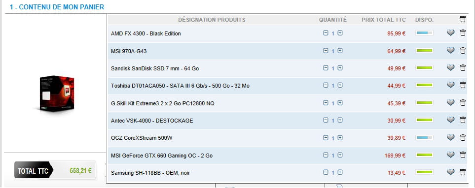

            Salut
            Pourquoi partir sur Intel qui est très cher dans cette gamme de prix ?.
            Une config basé sur FX 4300 serait suffisante, et surtout le gain de prix du couple carte mère/CPU permet d'introduire un SSD pour installer l'OS, ce qui apportera un niveau de réactivité à l'usage sans comparaison avec un DD classique seul.
            En gardant un DD à coté pour le stockage et pour l'installation déporté des logiciels et jeux.
            Cela donnerait cela (cliquer sur l'image):
            Il y a la marge pour ajouter un ventirad autre que le stock, ou une alim un peu mieux, ou un boitier un peu mieux, un DD plus gros ou un SSD plus gros.....etc, voir une carte graphique un peu mieux, mais déjà une 660 avec un FX4300, c'est suffisant.
            Bonjour chez vous
              1. ram pas bon, il faut pc3 - 14900 pour les amd (a 1866 mhz)
              2. Contributeur
                les FX prennent en charge , mais ce n'est pas une obligation
                http://www.asrock.com/mb/AMD/970%20Pro3%20R2.0/?cat=Specifications
                - Supports DDR3 2100+(OC)/1866*(OC)/1800*(OC)/1600*(OC)/1333/1066/800 non-ECC, un-buffered memory
                -*1866/1800/1600MHz memory speed is supported depend on the AM3/AM3+ CPU you adopt. For detail CPU specification, please refer AMD official website.
              3. il vaux mieu prendre pc3 14900 que 12800
              4. Contributeur
                si tu overclockes le système
              5. Contributeur
                tu ne confondrais pas le BUS Speed et le HT Link Speed
