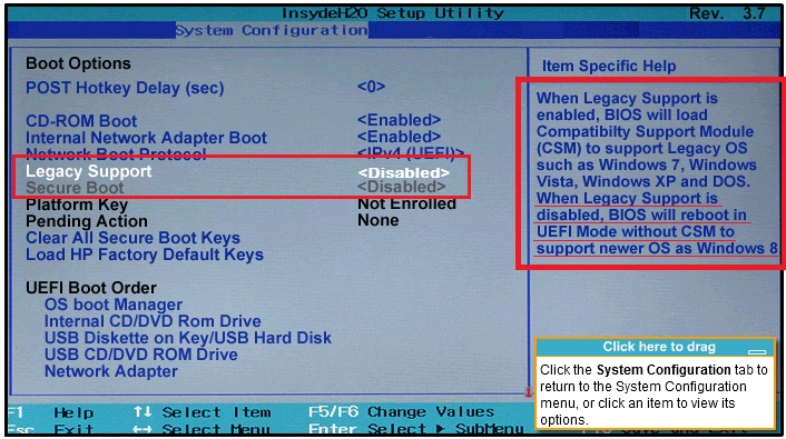

    3. Utilisateur anonyme
      Donc, tu as bien un bios uefi...
      https://toshibacanada.custhelp.com/app/answers/detail/a_id/1225
      Choisis avanced, puis system configuration, et passe le bios en uefi (ici, tu mets legacy sur disabled et tu enregistres, puis tu redémarres le bios)
      Si l'option "csm mode" est activée, désactive-la.
      si l'option "boot secure" apparaît et qu'elle est activée, désactive-la aussi.
      Ensuite, cherche les options de boot et passe le DVD et l'usb en tête. Si une option permettant d'activer un menu de choix au démarrage (F12, en principe), active-la. Il faut démarrer tes DVD ou la clé usb en uefi, d'une manière ou d'une autre.
      https://h30434.www3.hp.com/t5/image/serverpage/image-id/60815i592420599381B1BB/image-size/original?v=mpbl-1&px=-1
      (ne te fie pas à l'encadré rouge, W7 64 boote aussi en uefi... il faut vérifier que tes DVD de restauration n'utilisent pas ce mode, avant de convertir le disque en mbr).
