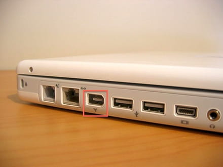

  2. USB et FireWire n'ont rien à voir l'un envers l'autre.
    Les ports USB ne sont pas les mêmes que les ports FireWire.
    Su ce Macbook, le port Firewire est le type Firewire 400, c'est celui celui-ci :
    Les ports USB sont également présents juste à coté.
    Il faut donc, pour pouvoir démarrer depuis un support externe,
    -posséder un disque dur équipé d'une prise Firewire 400 et le câble Firewire 400,
    -ou alors un disque équipé d'un port Firewire 800 et avoir un câble adaptateur FW400 vers FW800.
    -Sur ce disque dur, il doit y avoir une version de Mac OS installée compatible avec le Mac concerné
