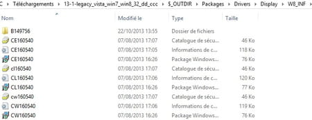

Bonjour Destrio5, juste j'ai un problème quand je séléctionnes les trois fichiers .inf ca me met :
Le dossier que vous avez spécifié ne contient pas de pilote compatible pour votre périphérique. Si le dossier contient un pilote, assurez-vous qu'il est conçu pour fonctionner avec Windows pour ordinateurs 32 bits.
Merci de m'aider :) -

Modérateur---> Extrais le fichier 13-1-legacy_vista_win7_win8_32_dd_ccc.
---> Ouvre le gestionnaire de périphériques.
---> Clique droit sur ta carte graphique et choisis "Mettre à jour le pilote...".
---> Choisis "Rechercher un pilote sur mon ordinateur".
---> Clique sur "Choisir parmi une liste de pilotes..." puis sur "Disque fourni".
---> Sélectionne le fichier .inf présent dans le dossier "W8_INF" du dossier 13-1-legacy_vista_win7_win8_32_dd_ccc > $_OUTDIR > Packages > Drivers > Display et valide.
---> Clique sur "Suivant". -
Mais d'après AMD driver autodetect j'ai déjà le dernier driver... Sa ne peux pas venir d'autre chose ?
ModérateurAs-tu essayé la manip' ?
Désolé mais je suis bloqué ici, je ne trouve pas la suite... :
ModérateurIl y a trois fichiers .inf :
Et je ne comprend pas l'étape :
PS : Quand j'essaye d'ouvrir catalyst control center avec le clic droit sur le bureau il me mets une erreur :
"Impossible de démarrer Catalyst Control Center. Il n'y a actuellement aucun paramètre pouvant être configuré avec Catalyst Control Center."
Peut-être que sa peux aider... :/ -
Merci, et je choisis lequel des 3 svp ? :/
ModérateurJe ne sais pas. Teste et tu vois.
Merci beaucoup de votre aide maintenant Minecraft fonctionne ! :)
