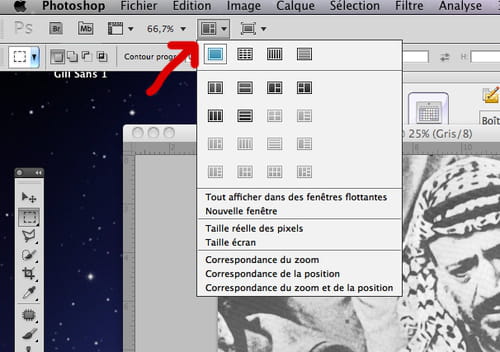

    Une fois ta vingtaine de fichiers ouverts, positionne-toi sur ta première photo. En haut du menu déroulant de Toshop -----> Réorganiser les documents ------>Tout regrouper (première icône gauche) :
    Ce qui te donnera un regroupement de fichiers dans l'ordre que tu pourras déplacer facilement :

    4. sarah j'ai CS3, je ne vois pas l'icône en question.
