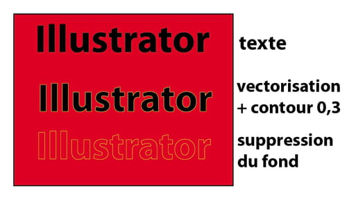

pour vectoriser un texte:
Texte > vectoriser
Ou Cmd+Shift+O sur Mac (Ctrl+Shift+O sur PC) -
Il faut que tes lettres aient un contour.
Tu peux l'attribuer avant ou après vectorisation de ton texte. De préférence mettre un contour très fin (0,3 pt ou 0,5 pt).
Une fois ton texte vectorisé, tu supprimes la couleur de fond des lettres.
