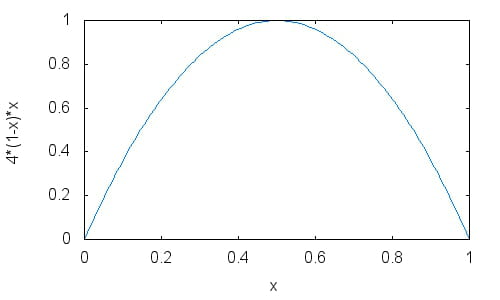

Voici une application logistique très simple qui permet de générer une suite infinie de nombres (sous réserve de bien choisir la première valeur de x).
f(x) = 4x(1-x) avec x entre 0 et 1
Par exemple en prenant x=0.3 comme première valeur, les 30 premières valeurs seraient :

Attention : c'est un exemple simpliste, la suite de nombres ainsi générée n'est pas équiprobable, on a plus de chance de tirer un nombre proche de 0 ou 1, qu'un nombre proche de 0.5
En pratique l'implémentation de générateurs pseudo-aléatoires utilisent une fonction plus sophistiquée qui rend la suite de nombre généré le plus équiprobable possible, mais on rentre dans des aspects assez poussé des mathématiques.

Ça c'est mathématiques, quand on sait que x est entre 0 et 1, on est sur que f(x) sera aussi entre 0 et 1, donc il n'y a pas de problème là dessus.
Donc peu importe quelle est la première valeur, on est sûr qu'on sera toujours dans l'intervalle. Le piège est de s'assurer qu'il y a bien une infinité de valeurs, parce que si on arrive à 0, on y reste et toutes les valeurs suivantes sont 0.
Par exemple en prenant 0.5 on va sur 1 puis 0, donc ça va pas.
Le problème c'est qu'il y a une infinité de valeurs qui feront converger vers 0, même si c'est une "petite infinité" comparé à l'infinité de valeurs u0 qui ne font pas converger vers 0...
De toute façon, cette application que j'ai donné n'est qu'un exemple, elle n'est pas utilisée comme générateur de nombre pseudo-aléatoire car la répartition des nombres n'est pas équiprobable !
Mais ce qu'il faut c'est comprendre le principe de ces suites, car même si la fonction sera plus ou moins sophistiquée pour permettre d'avoir toutes les propriétés que l'on veut, on se retrouvera avec le même raisonnement.
