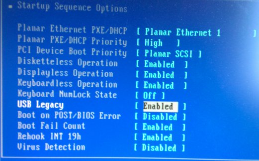

bonsoir,
regardez dans le bios si usb legacy est activé, voir photo
http://www.easyuo.com/images/ibmx335_1.jpg
Bonsoir exla et merci de ton aide le probleme de mon type de bios est que aucun périphérique n'est visible c'est les nouveau bios
