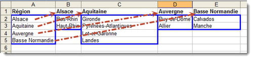

    un exemple de liste en cascade : https://www.cjoint.com/c/CGmxqV5IPC9

        J'ai l'impression qu'il y a un truc que tu n'as pas assimilé : chaque élément de la liste mère doit avoir une liste nommée du même nom.
        Sur mon exemple :
        La liste mère Région a 4 éléments.
        L'élément Alsace doit trouver une plage nommée Alsace (B2:B3).
        L'élément Basse Normandie doit trouver une plage nommée Basse_Normandie (E2:E3)
        Dans l'hypothèse où tu utilises ma proposition qui remplace les espaces en _ dans le nom de la plage.
        Et bien sûr chaque nom de plage doit être unique. Ce qui oblige à un peu d'imagination si 2 listes mère ont un élément portant le même libellé. Il faut en renommer un autrement.

          Effectivement je n'avais pas tout compris. J'ai omis de nommer la cellule départ.
          Merci à vous tous. j'ai enfin trouvé ma réponse.
