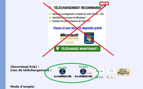

      1. Contributeur sécurité
        Tu t'es fait avoir t'as cliqué sur la pub ....
        Faut cliquer sur le cercle violet en fonction de ta version windows :
        (image clickable pour agrandissement)
                    Désactive Avira et refais un Hosts RAZ.
                        Oui c'est réglé maintenant ;)
                        Dans RogueKiller => Fichier -> Quitter
                        ▶ Télécharge ici: AdwCleaner (de Xplode)
                        ▶ Lance-le
                        ▶ Clique sur Suppression et patiente le temps du nettoyage.
                        ▶ Poste le contenu du rapport que tu trouveras dans ton disque dur c:\ADwcleaner[Sx].txt ou son contenu s'il s'ouvre.
