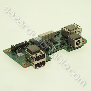

        2. Le fait d'essayer d'autres chargeurs n'est pas une preuve, sauf si c'est celui correspondant à ton modèle (si la fiche fait 10,2 x 1,5 et que tu essaies une 9,8 x 1,3, ça ne fonctionne pas.)
          Si tu as un multimètre, mesure la tension à la sortie de la fiche en bidouillant l'embout... tu verras bien si ça coupe.
          De plus, changer une carte mère pour un faux contact, c'est limite. D'autant plus que beaucoup de pc proposent cet embout sur un "carte fille" (on l'appelle comme ça) qui peut même se remplacer.
          https://www.bazarduportable.com/images/bazar/PWA-8227D_CFILLEALIMMIM2280_1.jpg
