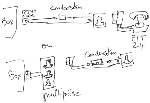

  6. brupala Messages postés 111190 Date d'inscription   Statut Membre Dernière intervention   14 462
    Gribouillage explicatif:
    1. fredobaldo Messages postés 11 Statut Membre 1
      voici un beau schéma ! et que je comprends :p
      pourriez vous me ré expliquer ce que m'apporterai ce montage ?
      le PTT24 ne "bloquerai plus les autres téléphones ?
    2. brupala Messages postés 111190 Date d'inscription   Statut Membre Dernière intervention   14 462
      Sans essais,
      je ne peux pas garantir mais ça isolerait un peu ses tendances perturbatrices par le fait qu'il écroulerait sans doute moins le signal alternatif de sonnerie venu de la box.
      n'oublie pas que tu es dans l' expérimentation de matériel non homologué là.
      Quand on bidouille, il ne faut pas avoir peur du fer à souder et du tournevis.
      Oups,
      pardon, non, ça ne va pas marcher.
      je n'avais pas lu que tu voulais prendre la communication sur le PTT24, là ça risque de sonner, mais tu ne pourras pas parler avec normalement.
      je ne vois pas de solution simple pour que ça sonne et que le courant continu arrive sur le PTT24 :-(
      peut-etre en l'ouvrant et en débranchant sa sonnerie interne ?
