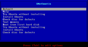

J'ai crée à l'aide de UNETBOOTIN une clé USB bootable Ubuntu 10.04 avec un mode persistent de 8Go. Elle se boote normalement mais visiblement les modifications de configuration (comme le clavier AZERTY ou les fuseaux horaires) ne s'enregistrent pas. Donc je suppose que le mode persistant défaille.
Au moment du boot j'ai cette écran (http://t2.gstatic.com/images?q=tbn:ANd9GcSmgLmrpVxXFT2HMs4TGaHwPp0FeqZF0ceXOn8am7wQRtP0jFR3VD8M1bCy7Q ). Je choisis "Default". Ce qui est plutôt étrange c'est que dans la ligne de commande, toujours sur le même écran de boot, il y a bien "--persistent" à la fin de la ligne. Donc il est théoriquement activé.

    Ce qu'il faudrait vérifier, c'est si ta partition / est montée en read-only ou pas (idem pour ton /home), car c'est dans ces dossiers que ta configuration est mémorisée.
    mount
    Pour moi si tu arrives à conserver d'une fois sur l'autre tes documents d'une fois sur l'autre, ça veut dire que /home est en read write et donc que c'est bon. Resterait alors avoir ce qu'il en est pour /.
    Bonne chance
    1. Merci de ta réponse, mais comment vérifie t-on justement si elle est en mode "read only" ?
        Comme indiqué dans la commande précédente avec la commande (rw= read write, ro =read only) :
        mount
