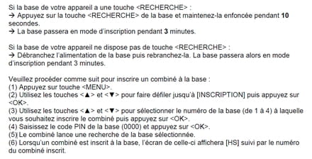

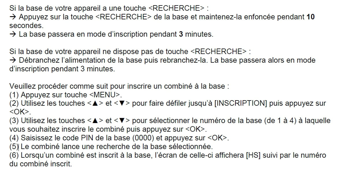

    Si vous possédez la notice il faut chercher à "inscrire", "associer" ou "appairez" un combiné..
    Je vous joins donc un extrait de la notice du modèle Topaze en espérant que cela puisse vous aiguiller
    (image cliquable s'ouvrant dans un nouvel onglet)
