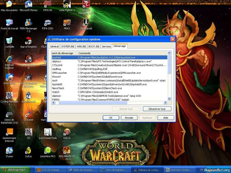

  4. Spartacus
    Rien ne vaut 1 (enfin 2 ) petit screenhost :
    http://www.imageshotel.org/images/Spartacus/copieprogrammeodbut.jpg
    http://www.imageshotel.org/images/Spartacus/copie2.jpg
    Comme vous pouvez le voir il y a pas mal de chose qui se démarre en même temps que mon ordi^^
    ( dsl c'est écrit tout petit. Si vous voyez pas ce qui est écrit dites le moi et je ferrai un screen mieux que sa )

  6. Nilou17 Messages postés 2346 Date d'inscription   Statut Modérateur Dernière intervention   1 474
    Bonsoir ! :-)
    Dans la liste, j'ai vu pas mal d'infections (entre autres NewDotNet).
    Ce que tu peux faire, c'est commencer par faire un peu de ménage.
    * Virus et Malwares, le truc pour les éliminer
    * Méthode préliminaire de désinfection
    A+++
