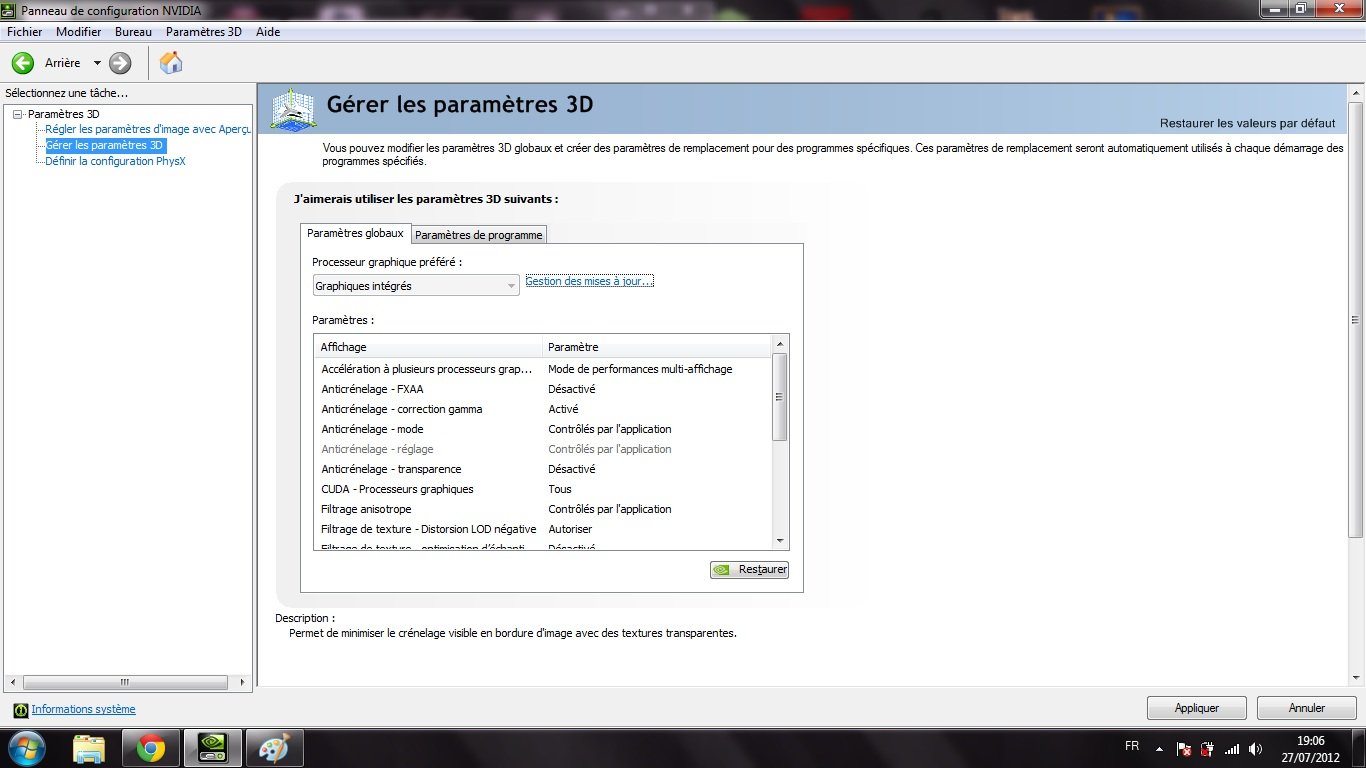

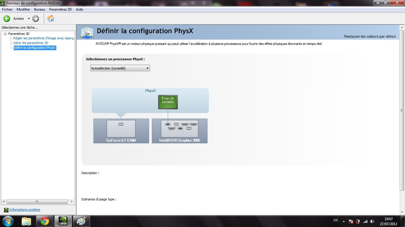

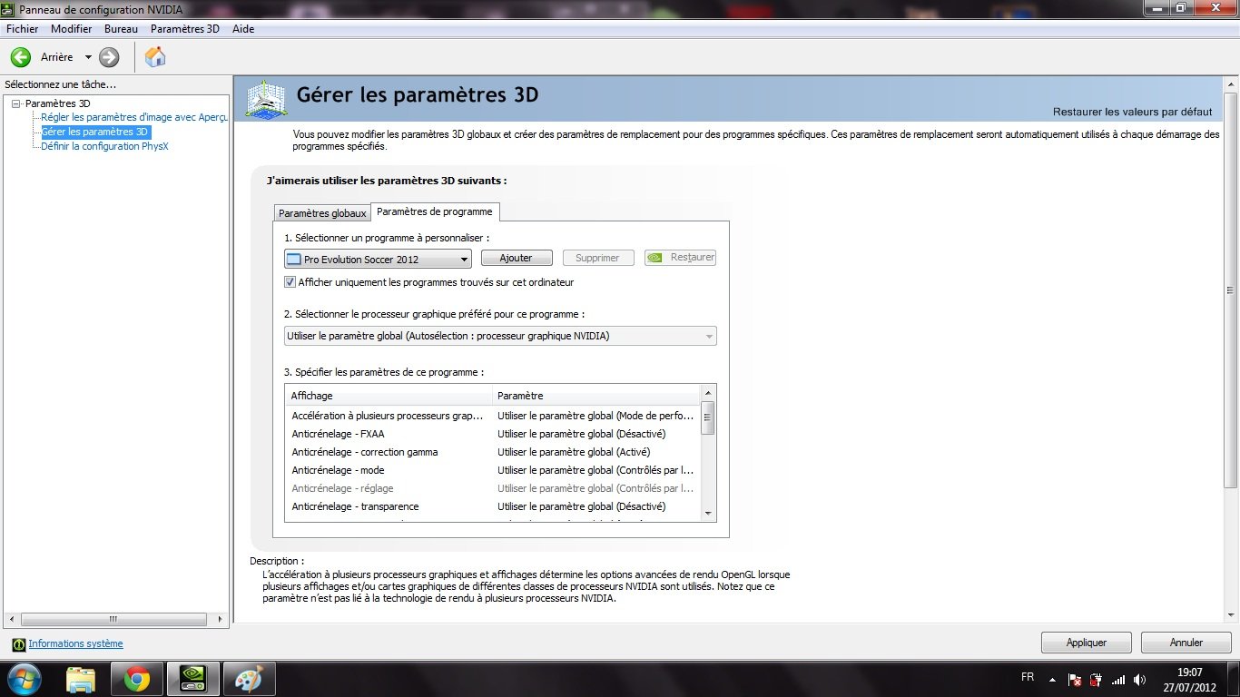

c'est de la que vient le problème tout les jeux que je lance ( bioshock 2 , borderlands pes 2012) qui devrait tourner a l'aise me disent que je n'ai pas la carte graphique adéquate j'ai essayer d'aller au panneau de configuration nvidia mais voila ce que ça me donne
http://image.noelshack.com/fichiers/2012/30/1343416087-2.jpg
http://image.noelshack.com/fichiers/2012/30/1343416090-3.jpg
http://image.noelshack.com/fichiers/2012/30/1343416095-4.jpg
http://image.noelshack.com/fichiers/2012/30/1343416104-5.jpg
je précise que je ne peux pas changer le processeur graphiques préférer ni lancer le jeu avec click droit + lancer avec le processeur graphique

Oui, moi aussi j'ai le même problème avec ces mêmes composants graphiques, j'ai l'impression que la NVIDIA GeFroce GT630m n'est pas activer et que c'est la INTEL HD 3000 qui fonctionne.
Pourtant, on a beau activer cette carte en cochant : "Démarrer ce jeux avec NVIDIA GeForce GT630m" ce n'est pas elle qui fonctionne.
SVP, nous somme 2 à avoir ce problème, HELP ?
Merci :) -
Pour vous deux :
Aller dans le gestionnaire de périphérique et désactiver ou désinstaller votre carte graphique intel, redémarrer, enjoy ^^
Votre pc tournera uniquement sur votre GT630, pas top pour la chauffe mais au moins plus de probleme de multi-gpu ^^
