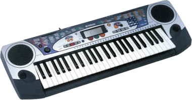

Bonjour à tous,
Je viens d'acquérir un yamaha psr160 (pas très recent) et j'aimerais l'utiliser comme clavier maître en utilisant une interface audio Fast Ultra 8r. Seulement je n'arrive pas à avoir de signal en midi in, le voyant ne s'allume même pas, alors que j'arrive à envoyer sur le clavier par le midi out.
J'ai tout essayer comme branchement.. Mais je n'ai qu'un seul câble midi, est-ce qu'il faut aussi le in du clavier sur le out de la carte son?
Ou si quelqu'un connait ce clavier, est ce que vous savez si il faut activer le midi depuis le clavier?
Merci d'avance

    Le clavier:
    http://www.trocmusic.com/images/annonces/upload/247358.jpg
