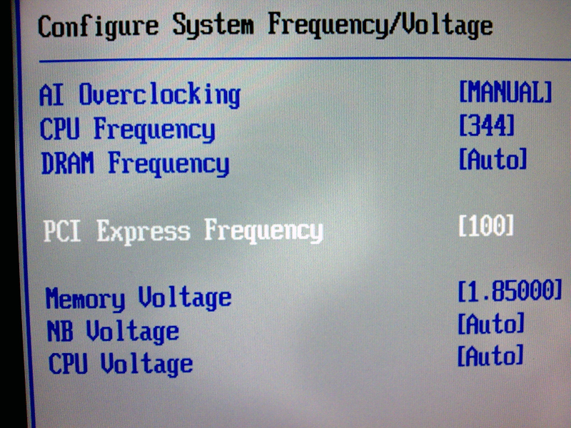

        Oui, je n'ai pas pensé à ça... Dans ton BIOS, la fréquence du port PCI-Express est-elle "vérouillée?"
        Je veux dire par là, calée sur 100 et non sur "Défaut".
      2. je n'ai pas trouver ça ... tu as une idée de la catégorie dans laquel est cette option ?
      3. Je n'ai pas de "PCIE frequency".
        par contre j'ai :
        - "PCIE Spread Spectrum" en auto (on peut metre auto, activé ou désactivé)
        - "ICH PCIE Voltage" en auto (je peux choisir une valeur entre 1,5V et 2,80V)
        - "IOH PCIE Voltage" en auto (je peux choisir une valeur entre 1,5V et 2,76V)
        au niveau de "frequency" j'ai que "DRAM Frequency" et "UCLK Frequency"
      4. Contributeur
        Essaie de désactiver le Spread Spectrum... Normalement ça sert à éviter les interférences électro-magnétiques mais j'ai déjà eu des soucis de ce côté là avec une HD 5670...
        Si tu peux, poste nous une photo de la page du BIOS où il y a ça...
