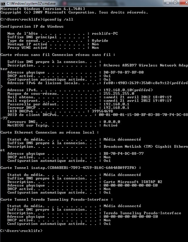

      puis sur le pc qui ne se connecte pas, clic sur démarrer => exécuter => tapez CMD
      une fenêtre va s'ouvrir, tapez ipconfig /all
      Attention, il y a une espace entre le g et /
      puis faire une copie d'écran et la mettre à votre prochain message.

                  Contrairement à ce qui est dit, tes parametres ne sont pas bons
                  Normal que ça ne marche pas, tu as 0.0.0.0 en serveur DNS
                  Soit tu mets en automatique, soit tu mets manuellement 192.168.0.1 ou encore les DNS préconisés par ton FAI
