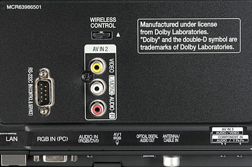

    1. C'est un peu ce que je pensais mais je n'ai pas trouver la sortie optique..

    2. Ma TV a bien une sortie optique mais c'est mon home cinema qui n'en a pas donc comment faire ?

  2. Bonjour,tout depend des sorties audio disponibles sur votre tv( point trop souvent neglige) et des entrees audio disponibles sur votre home cinema
    Merci de preciser marque et modele tv + home cinema
