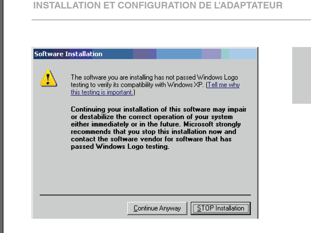

                  sur le manuel que j'ai lu, pour xp il affiche un message d'erreur lors de l'installation, voir photo
                  http://img51.xooimage.com/files/5/3/e/sans-titre-1-2e519d9.jpg
                  et il dise de continuer, pas très clair tout ça
                  connectez le pc en ethernet puis essayez de faire une mise à jour du pilote en suivant ce lien.
