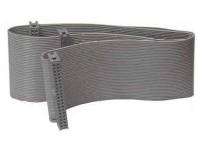

    @vieu bison boiteu : J'ai branché mon Disque Dur avec ce fil :
    http://3.bp.blogspot.com/-OZmsK6wn2Ik/TmJfBTURwzI/AAAAAAAAAMA/tIMmg_8T8FU/s1600/ide-cable.jpg

    1. epango Messages postés 36739 Date d'inscription   Statut Membre Dernière intervention   4 271
      Contrairement à ce qu'à dit Vieu bison boiteu, si tu utilises un DD seul sur une nappe IDE, il faut le mettre au bout et et le configurer en Master. Attention, les 2 extrémités d'une nappe IDE ne sont pas équivalentes. Il y en a une qui doit être branchée sur la CM et, l'autre, reçoit le périphérique. Si tu configures bien le DD en Master et que rien ne se produit, essaie d'inverser les extrémités.
      c'est la nappe IDE 40 brins
      une extrémité sur la carte mère , et l'autre extrémité sur le disque dur

    branchement composants PC , avec nappe ancienne 40 brins
    le connecteur du milieu de la nappe se met sur la carte mère
    - IDE primaire en maitre : ton disque C: que tu avais déjà ( connecteur coté court de la nappe )
    - IDE primaire en esclave : ton lecteur cd/dvd ( coté long de la nappe )
    - IDE secondaire en maitre : ton graveur cd/dvd ( coté court )
    - IDE secondaire en esclave : ton 2ème disque ( coté long )
