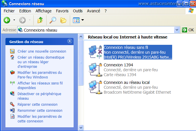

              dans le centre de réseau et partage, vous voyez votre connexion wifi

                  lisez ça
                  https://www.commentcamarche.net/faq/7221-les-conflits-d-agents-wifi
                  https://www.commentcamarche.net/faq/7233-localiser-son-agent-wi-fi-sous-xp
                  laissez windows gérer le wifi.
