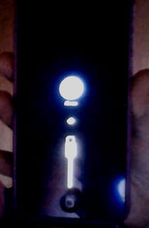

Alors j'ai un iPod Touch 4G sous le Firmware 4.3.3... Je l'ai éteins... et je quand je l'ai rallumé il s'est bloqué sur la pomme.
Alors j'essaye un redémarrage forcé (Home+éteindre...) Il se redémarre mais est toujours bloqué sur cette pomme. Alors là je me dis qu'il faut le restaurer. Je le met en mode DFU, iTunes le capte je clique sur restaurer, télécharge l'outil de restauration. A la fin de l'installation un message d'erreur apparaît :
L'iPod "iPod" n'a pas pu être restaurer. Une erreur inconnue s'est produite (10).
Résultat des courses mon iPod est bloqué sur le logo "Connecté à iTunes"...
