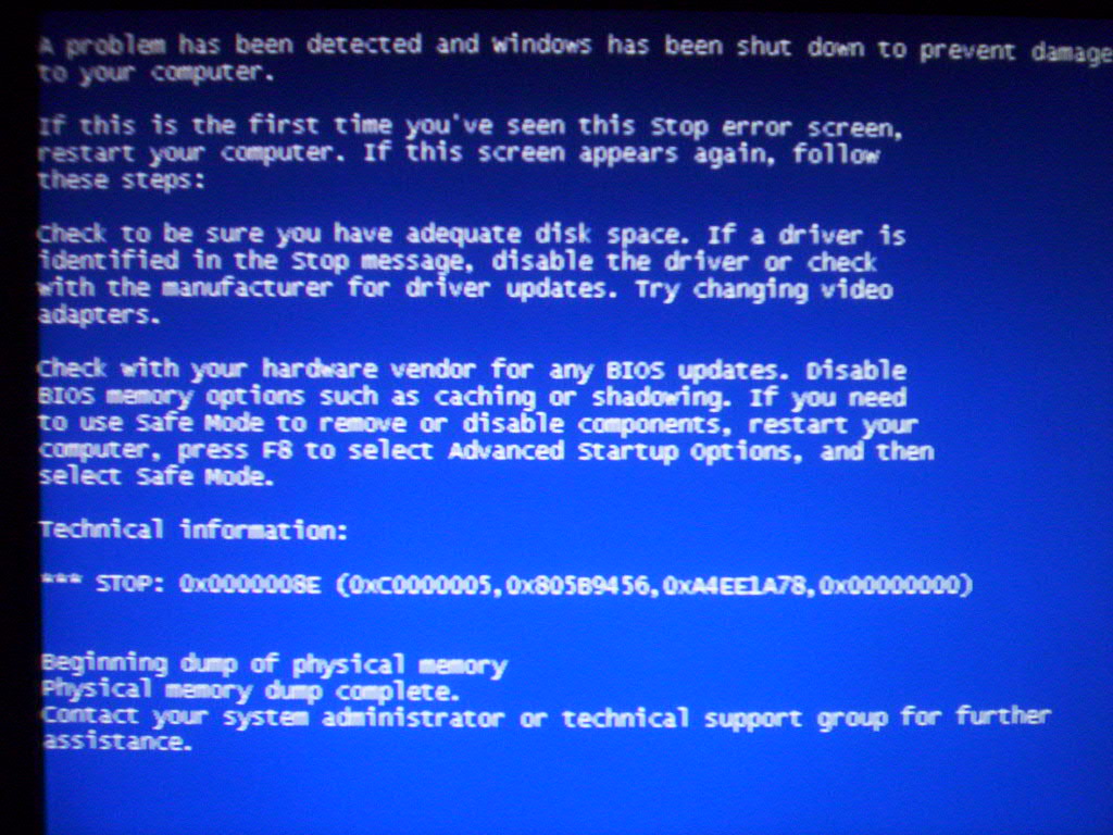

Modérateurtransimis par MP, voici le screen :
http://djm02.lescigales.org/error.JPG
il faut rechercher sur le Net la signification du code d'erreur : 0x0000008E
voici ce que j'ai trouvé sur le site :
pb-bios-message-d-erreur-stop-0x0000008e
essaie de suivre les recommandations Microsoft du message 1
Une des étapes listées sur le lien nous demande de changer le MEMMAX Dans le boot.ini . Cela marche mais j'aie que 128 mb meme quand j'ai mis les 2gb.. (mon pc ram beaucoup) J'ai désactivé cette option et remis mon 1,5 gb pour que ca buisse booter. Le problème est que quand j'ai les 1.5 Gb, je ne peux pas augmenter le MEMMAX a 2gb parce que il ne veut pas aller au dela du nombre de Ram quil a... Que faire?
