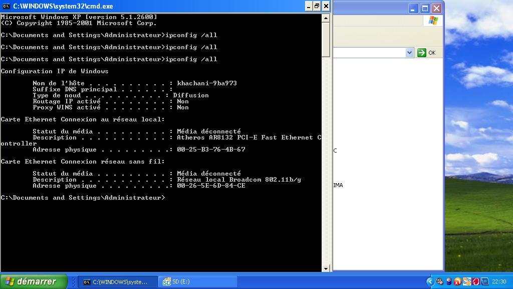

Contributeurbonsoir,
sur le pc qui ne se connecte pas, clic sur démarrer => exécuter => tapez CMD
une fenêtre va s'ouvrir, tapez ipconfig /all
Attention, il y a une espace entre le g et /
puis faire une copie d'écran et la mettre à votre prochain message.

bonsoir
voici le lien comme demandé, j'ai passé toute l'après midi a tenté de trouver une solution je desespere. Merci
http://img50.xooimage.com/files/b/6/8/windows-249b49b.jpg -
Contributeurre
le pc est sous xp, pas windows 7
sur votre ipconfig /all, le média est déconecté.
vérifiez que le wifi est bien activé sur le pc,
