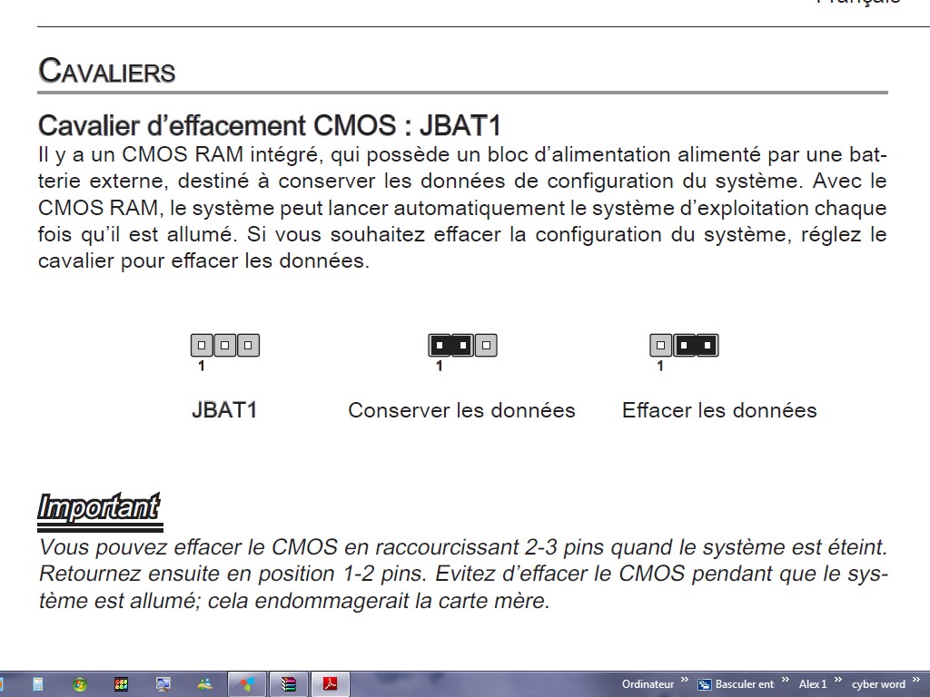

si idem ou impossible de faire une restauration, essayez un reset du bios

vous avez vérifié dans le bios, si vous avez bien vos 4 go de mémoire et voir s'il sont en auto,
voir photo
http://img53.xooimage.com/files/8/8/d/dscn0569-2407c5c.jpg
http://img26.xooimage.com/files/e/5/2/2-13203fb.jpg -
Contributeurre
appuyez sur la touche DEL (suppr) au démarrage du pc
sur la notice
