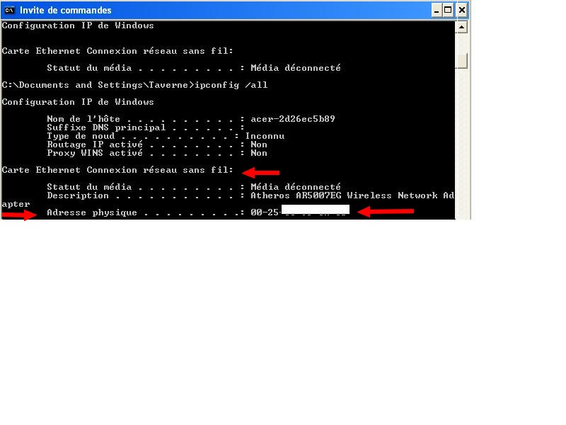

    faites un ipconfig sur le pc en question, et dîtes moi ce que vous avez

    pour carte ethernet; média déconnecté, c'est normal vu qu'il n'est pas connecté par câble à la livebox.
    par contre si vous ne voyez pas de carte wifi (réseau sans fil) c'est pas normal
    essayez de me faire ça
    sur le pc qui ne se connecte pas, clic sur démarrer => exécuter => tapez CMD
    une fenêtre va s'ouvrir, tapez ipconfig /all
    Attention, il y a une espace entre le g et /
    puis faire une copie d'écran et la mettre à votre prochain message.
    Pour joindre une photo d'écran, c'est un imprim écran système ou; copie d'écran, pour le faire, il suffit d'appuyer sur la touche fn et imprim écran système du clavier,(pour un pc portable)ou la touche imprim écran système (pour un pc de bureau) . Vous sélectionnez la page à l'écran appuyez sur la ou les touches, puis ouvrir un logiciel de retouche photo, vous avez paint de Windows qui le fait. Ouvrir le logiciel photo, puis clic sur nouveau projet, puis édition, puis coller. La photo de l'écran s'affiche, vous l'enregistrez dans un dossier au format jpg.
    ensuite la mettre sur votre clé usb, puis passez par ce site
    http://img44.xooimage.com/fr/
    clic sur parcourir, sélectionnez votre photo, puis clic sur envoyer, copier le lien qui vous sera donnez, et le coller dans votre prochain message.

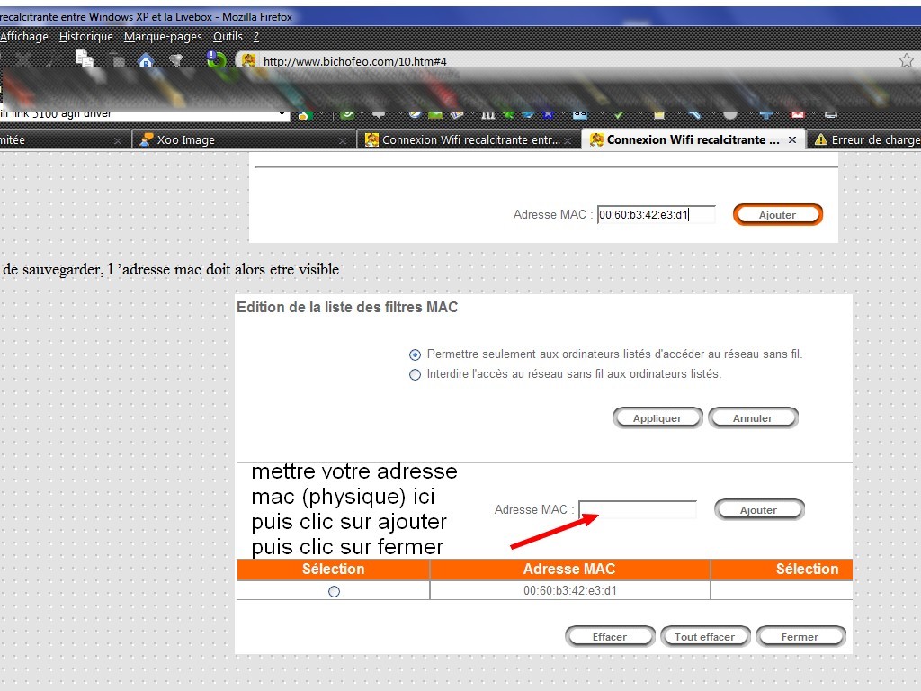

    votre wifi n'est pas connecté, vous allez essayer ça
    Entrer manuellement l'adresse mac dans la livebox en suivant ce lien
    http://www.bichofeo.com/10.htm#4
    sur le pc qui est connecté par câble éthernet, vous allez à ce lien
    http://192.168.1.1/
    mot d'utilisateur ADMIN
    mot de passe ADMIN
    vous copiez l'adresse physique de la carte wifi qui se trouve sur votre ipconfig /all
    voir photo

    puis suivez la procédure du lien, vous ne risquez rien
    voir photo
    http://img26.xooimage.com/files/e/6/2/sans-titre-2-1f1ff84.jpg
    redémarrez le pc, et la livebox en la débranchant électriquement quelques secondes, puis faire l'essai.

    La page pour rentrer une adresse mac a changé, mais j'ai entré manuellement l'adresse mac du pc portable qui n'a pas internet. Elle y était déjà, alors je l'ai supprimée, puis tapé manuellement, puis redémarrer l'ordi et la connexion, et j'ai toujours pas internet dessus :o

    si l'adresse mac était déjà présente, c'est que le mode association avait fonctionné.
