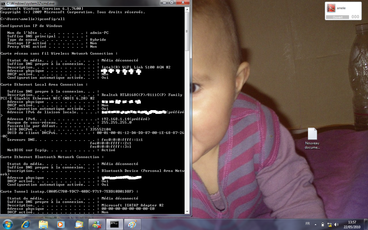

sur le pc qui ne se connecte pas, clic sur démarrer => exécuter => tapez CMD
une fenêtre va s'ouvrir, tapez ipconfig /all
Attention, il y a une espace entre le g et /
puis faire une copie d'écran et la mettre à votre prochain message.

l'adresse ip a été mis manuellement. C'est moi qui les gères.
voila :
[URL=http://img48.xooimage.com/views/f/8/2/pc-1c6b719.png/][IMG=http://img48.xooimage.com/files/f/8/2/pc-1c6b719.png][/IMG][/URL]-

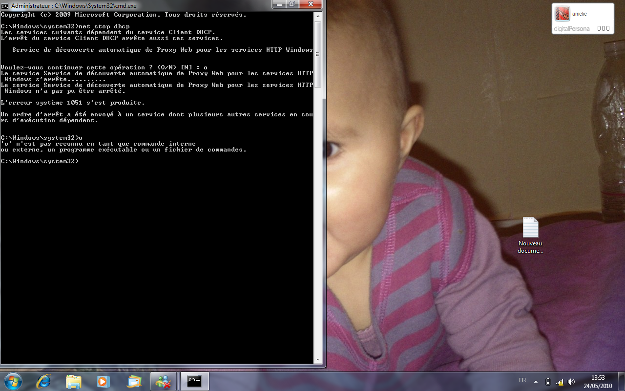

Contributeurbonjour,
essayez ça en ligne de commande clic sur démarrer => exécuter => tapez CMD
puis tapez
Net stop client DHCP
puis
Net start client DHCP
redémarrez le pc, puis faire l'essai -
cela ne fonctionne pas. Voila se qui m'indique
[URL=http://img44.xooimage.com/views/f/a/c/dd-1c7e11e.png/][IMG=http://img44.xooimage.com/files/f/a/c/dd-1c7e11e.png][/IMG][/URL] -

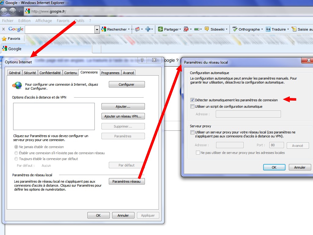

vous utilisez quel navigateur internet ? -
internet explorer sur le pc qui pose soucis
Contributeurre
vérifiez ces paramètres là, mettre les mêmes
voir photo
http://img26.xooimage.com/files/7/a/8/sans-titre-1-1c84ded.jpg -
