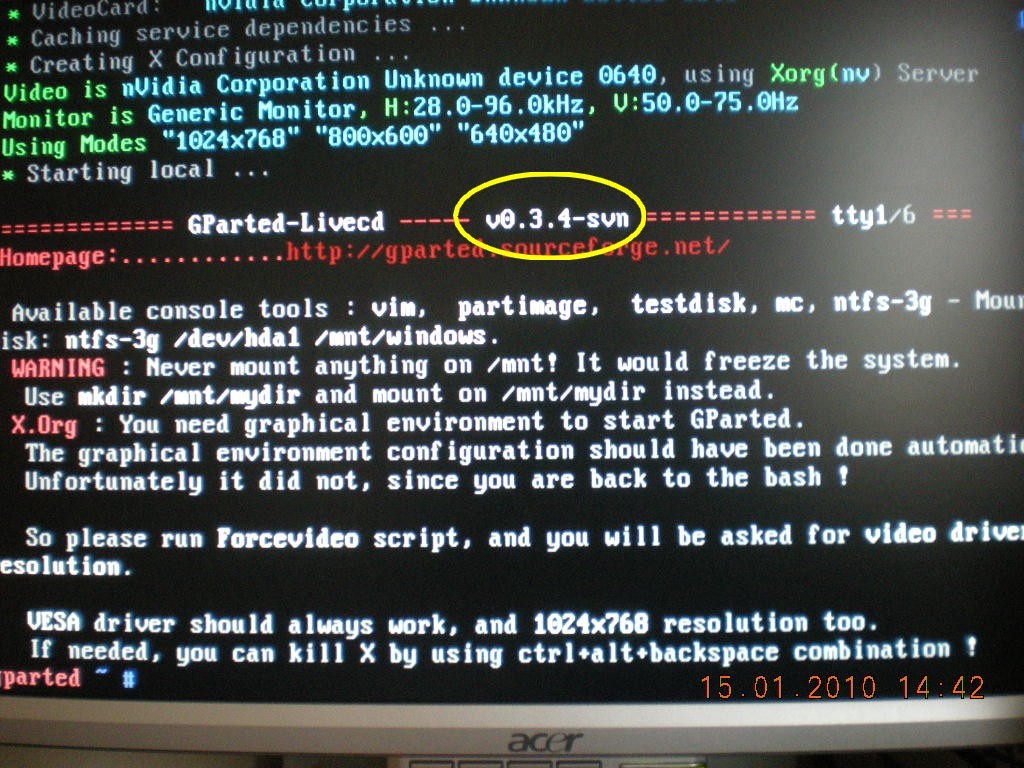

Contributeurbonsoir,
si vous avez ce message, voir photo, votre version est trop ancienne recherchez une nouvelle version
http://img42.xooimage.com/files/8/9/e/dscn1235-1919ae1.jpg -

Contributeur
merci pour la nouvelle version tout se passe bien le logiciel fonctionne mise a part quand je redimensionne mon dd en elargissant vers la droite pour supprimer la partie non allouee puis appliquer ca travaille puis quelques secondes apres ca me dit erreur impossible .......................... que dois je faire svp ?
