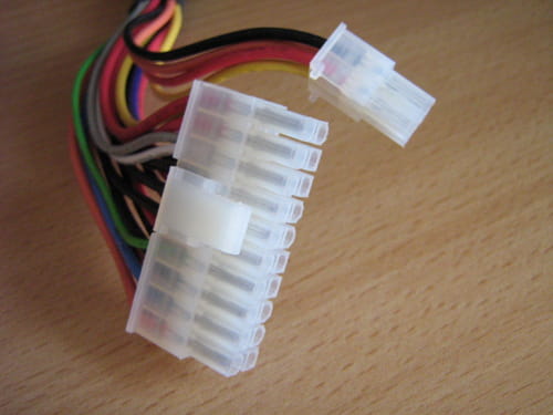

Bonjour j'ai acheté de nouveaux composants pour mon pc et je suis confronté à un problème au montage.
Mon processeur est un E8400 3GHZ et ma carte mère une ASUS P5P43TD.
J'ai réussi à monter tous les jumpers etc .. mais au niveau du gros cable tressé qui part de l'alimentation je bloque.
En effet, sur la carte mère, il y 'a un slot pour 24 broches + un de 24 broches proche du processeur. Le problème est que j'ai bien les 4 broches branchées près du processeur, mais pour l'autre slot, je n'ai que 20 broches sur les 24 disponibles sur le slot.
Dois-je changer mon alimentation car elle date un peu ? Ou bien un branchement spécial est à faire ?
Je joins ici deux photos pour décrire la situation. Je vous remercie par avance tu temps pris pour la lecture de cet appel à l'aide.

Je ne comprends bien ton problème. Le 24 broches de l'alimentation tu le branches sur le 24 de la CM et le 4 broches, c'est l'alimentation renforcée du cpu. Le problème est que les 2 sont éloignés sur cette CM. Je suppose que tu peux détacher le câble 24 broches du p4 pour pouvoir le brancher à la prise adéquate.

J'ai une p5 aussi et elle se contente de 20 broches sur 24 sinon il existe des adaptateurs 20/24 chez abix par exemple si votre alimentation n'a que 20 broches.
C'est marqué dans le manuel fourni avec votre carte mére que ces cartes fonctionnent avec 20/24.
Ps: je possede un de ces adaptateurs que je peux vous ceder si ca vous interesse.
Cordialement -
tu utilises un adaptateur 20 broche vers 24 broches et tu conserves le 4 broches pour l'alim cpu , mais à vérifier sur le manuel de ta carte mère , le 4 broches sur la photo ne correspond pas au code de couleur des fils pour une Asus , j'ai pas la réf sous la main mais il me semble que pour le cpu c'est 2 noir et 2 jaune ,à confirmer donc , si telle est le cas tu connectes ta 20 broches + 4broches sur la 24 broches et pour le cpu si tu as une Autre 4 ou 8 broches avec du fil noir sur le même coté et jaune de l'autre tu branches à la place de celui de la photo sur la 4 broches du cpu

Vous avez mieux compris son problème que moi. En fait, il lui faut un adaptateur 20F vers 24M, comme celui-ci.

Pour era@tik, j'y avais pensé mais je n'ai pas les 4 broches ou 8 supplémentaires, donc ce n'est pas possible mais l'idée était bonne.
Robin des boitiers, je vais m'orienter vers cette solution. Je vous remercie pour la proposition, mais je vais aller en acheter un en magasin, j'en ai besoin assez rapidement pour travailler.
