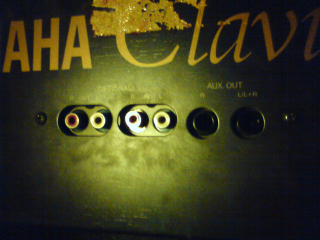

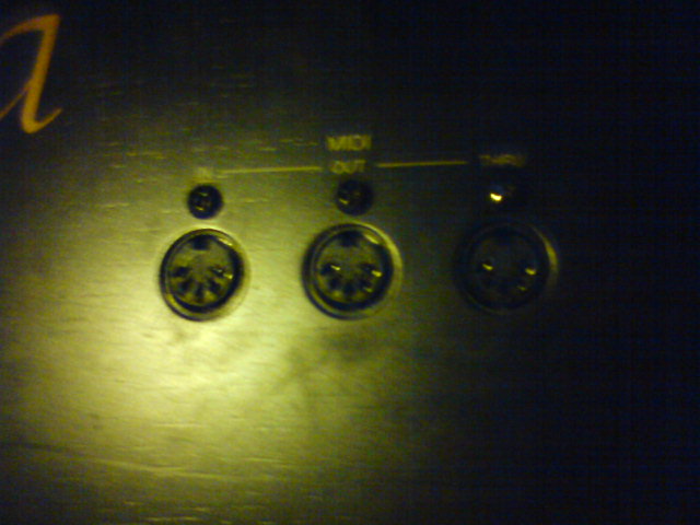

J'ai un piano numérique, je compose et j'aimerai donc m'enregistre, étant peux connaisseur en câblage audio, je postule en espérant avoir de l'aide.
Afin de mieux vous aider j'ai pris des photos des sorties que possède mon piano :
http://img27.xooimage.com/files/0/7/f/dsc00164-1711cb8.jpg
http://img45.xooimage.com/files/3/8/4/dsc00165-1711cc4.jpg
Désoler si on voit pas bien les sortie ^^", mais en gros je voudrais savoir qu'elle câble j'aurai besoins pour m'enregistrer "directement".

Juste une petite rectification, les sorties midi du piano ne transmettent pas de sons mais les caracteristiques des notes (puissance, frequence, longueur...), ces caracteristiques doivent obligatoirement être analysées par un logiciel dédié (instrument virtuel) type pianoteq (pour les pianos).
On peut ensuite enregistrer les son produits par le logiciel dans audacity ou autre.
Pour s'enregistrer directement il faut utiliser les sorties "son" analogique ou numerique et relier le tout à une carte son.

tu as des sorti midi, donc tu peu brancher en MIDI in/out. sur une carte son externe par exemple

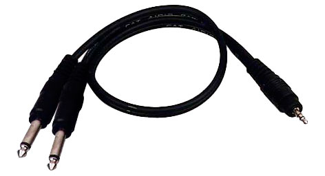

ensuite il te faut sa:
https://static.sonovente.com/img/library/zoom/17/17066_1.jpg
tu connecte les deux jack 6.3 a ton yamaha R + L/L jusqu'a ton pc entrée micro "Rose" -
Audio jacks stereo et Midi connection [In et Out] ...L'Audio sera plus fidele pour la qualite son piano,Audacity fera l'enregistrement sur une piste selectionee.....http://www.anvilstudio.com/ La il te faut un USB/MIDI interface pour connecter sur le PC et tu peut utilise des synthetiseurs...Le playback peut se faire en sortie du PC ou retour aux speakers du clavier....C'est un depart sans trop d'investissement pour acquerir de l'experience ...
oui en midi c'est largement mieux. Mais niveau logiciel j'orais donner aucun des deux que vous avez donner. Cubase voir reason, sont bien mieux. Peace
Mais le MIDI sa repère juste les intonation et les touches nan ? Sa capte pas le son telle qu'elle ?
sa te le capte telle quel, pour les claviers midi sa repete les intonation mais vu que tu as un piano numerique sa te donnera le son exact que tu tape sur ton synthé
avec un clavier midi brancher en midi in/out ou directement en usb, il faut un bon logiciel. Mais toi c'est bon audacity fera l'affaire. Mais cubase es quand meme mieux. Peace
mais ta une prise usb deja? Et ta pas d'entrée midi sur un pc, il te faut passer par une CS exteRne, table de mixage, interface midi...
et ben dans ce cas branche midi out sur ton piano et le usb sur ton pc. Et dans ton logiciel tu regle en choisisans ton piano et le son sera la. Pas besoin de plus de cable normalement. Ta quoi logiciel?
