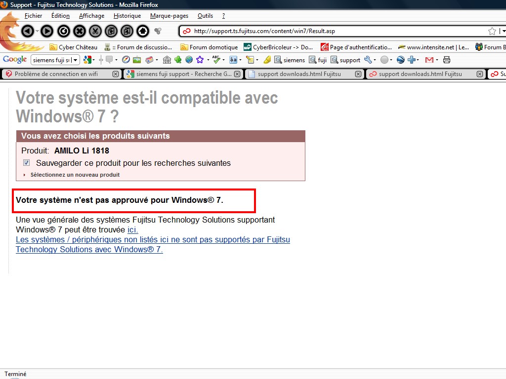

Contributeurre
il y a comme un problème, votre pc n'est pas compatible windows 7
voir photo.
http://img42.xooimage.com/files/4/c/2/sans-titre-1-16afd6c.jpg
j'ai téléchargé le fichier pdf des pc compatibles, le votre n'est pas présent dans la liste.
http://support.ts.fujitsu.com/content/win7/Result.asp
voici une version traduite du fichier pdf

donc, pour moi le pilote n'est pas compatible, mais il a une façon de chercher le pilote, voir lien
http://forum.telecharger.01net.com/forum/high-tech/PRODUITS/PC/identifier-peripherique-inconnu-sujet_43119_1.htm
