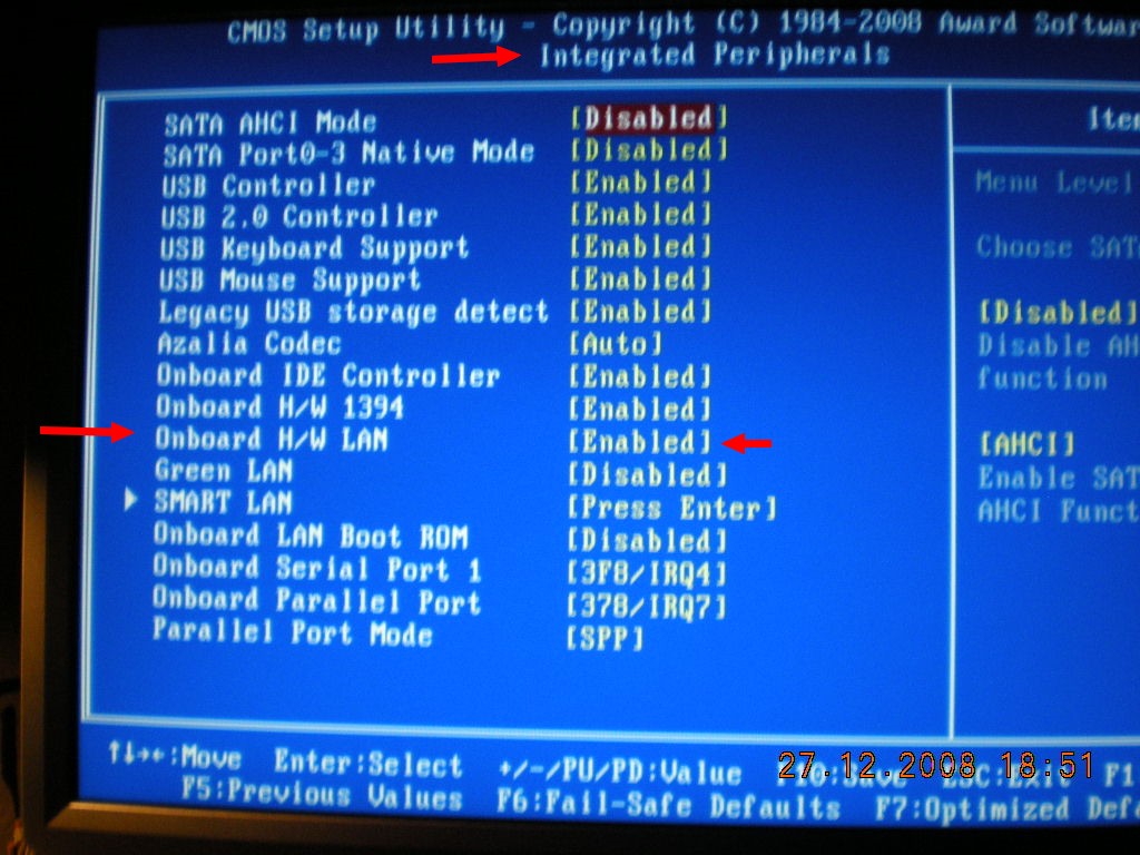

    Vérifiez dans le gestionnaire des périphériques si tout OK, si vous avez un point ? ou ! jaune réinstallez le pilote.
    si OK, vérifiez si la carte réseau est activée.

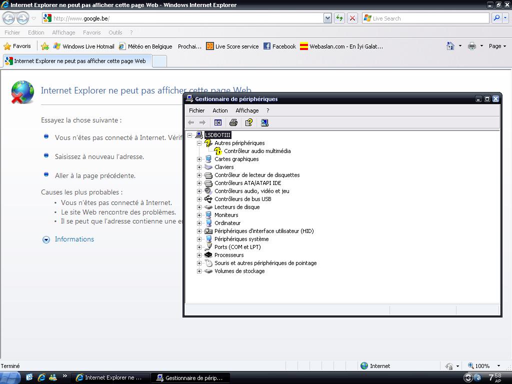

    1. Tout est ok car en faite le 3eme pc est mon ancien pc (je le reliai directement sur mon modem), je viens d'acheter un nouveau pc (le 1er) dans ma chambre du coup le 3eme je l'ai mis dans mon salon et il se retrouve sans connections. Est ce que c'est possible par exemple de mettre 2 pc sur mon routeur?

        1. merci super explication! je descend et je vais tester ca, donc je relie directement mon 3eme pc sur mon modem et vous donne le résultat de suite
            re
            y a un problème, vous n'avez pas l'onglet réseaux, donc le pilote n'est pas installé.
            double clic sur autres périphériques, puis refaire des copies d'écrans de l'onglet général, et pilote, essayez aussi de cliquer de mettre à jour le pilote, et suivre l'assistant.
            pour les périphériques audio et multimédia, on verra plus tard.

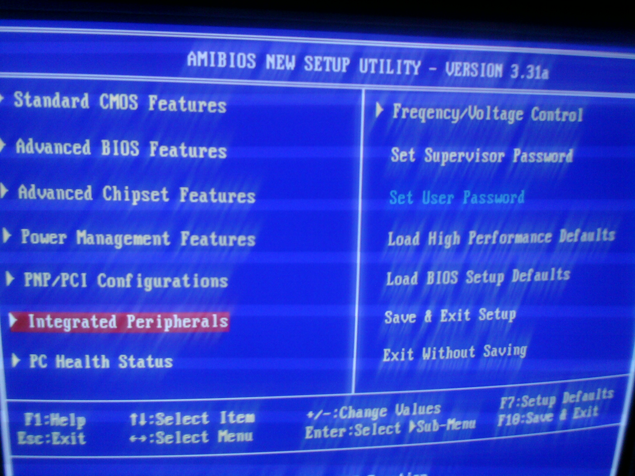

                1. j'ai failli jeter mon pc par la fenetre...j'arrive meme plus a le formater! je vais voir si il est enabled...si pas je vais le formater mais le probleme c'est que lorsque je vais dans le bios pour qu'il boot sur le cd d'installe de windows lorsque l'ecran noir apparait me demandant d'appuyer sur touche si je veux qu'il demarre le cd ben rien ne se passe et windows s'ouvre normalement, pourtant mon clavier fonctionne puisque j'arrive a rentrer dans le bios
                  1. ok je veux bien en acheter un mais d'abord j'aimerai formater mon pc :/ pouvez me dire pourquoi je n'arrive pas a lancer sur le cd rom

                      1. ben oui je sais j'ai dans le menu boot en 1er mon lecteur tout est nickel d'ailleurs au démarrage la mention " appuyez sur une touche pour lancer l'installation" qui apparait mais le probleme c'est que j'appuie sur toute les touches mais ca ne fonctionne pas et donc lance windows normalement
                          lors de la modification du bios, vous avez sauvegardez par la touche F10, puis Y comme yes, et la touche enter !!!
