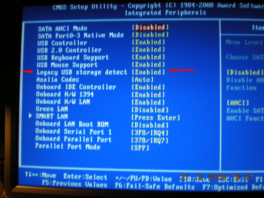

Bonsoir exla je cherche sur google une astuce pour mon probleme de touche lorsqu'il y a la mention 'appuyer sur une touche..." si tu as quelque chose ou meme pour forcer le formatage ca serai sympa
bonsoir,
vous voulez réinstaller xp sur ce pc !!!
quel type de disque dur avez vous, sata 2, ou ide
voir photo

re
si les paramètre du bios sont bons
essuyez votre cd de xp,
si vous avez un clavier usb essayez un autre clavier avec connecteur ps2
re
je crois savoir pourquoi le clavier e fonction pas, sur la photo du bios, vos avez la ligne " usb legacy support "
qui n'est pas activée, (disbled)
la mettre en enabled puis sauvegardez le bios
http://img24.xooimage.com/files/3/f/f/photos-0022-166e276.jpg -
yes ca a fonctionné! merci je viens de formater mais malheureusement internet ne fonctionne toujours, je vois pas d'autre solution que d'acheter une nouvelle carte reseau
