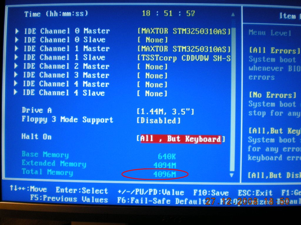

Je viens de monter une config sur une carte mère p55m-ud2, avec 6 go de ddr3, après installation de seven 64bits, celui m indique 4go (6go utilisable), le manuel étant en anglais je n ai pas réussi à voir ou effectuer les réglages du BIOS pour qu il reconnaisse bien mes 6 go ! merci !

  1. exla Messages postés 22532 Statut Contributeur 3 600
    dans le bios, avez vous la bonne valeur de 6 go
  2. dorsy Messages postés 5 Statut Membre
    Bonsoir, non, total memory size 4096 ! mais seven detecte 6go ?

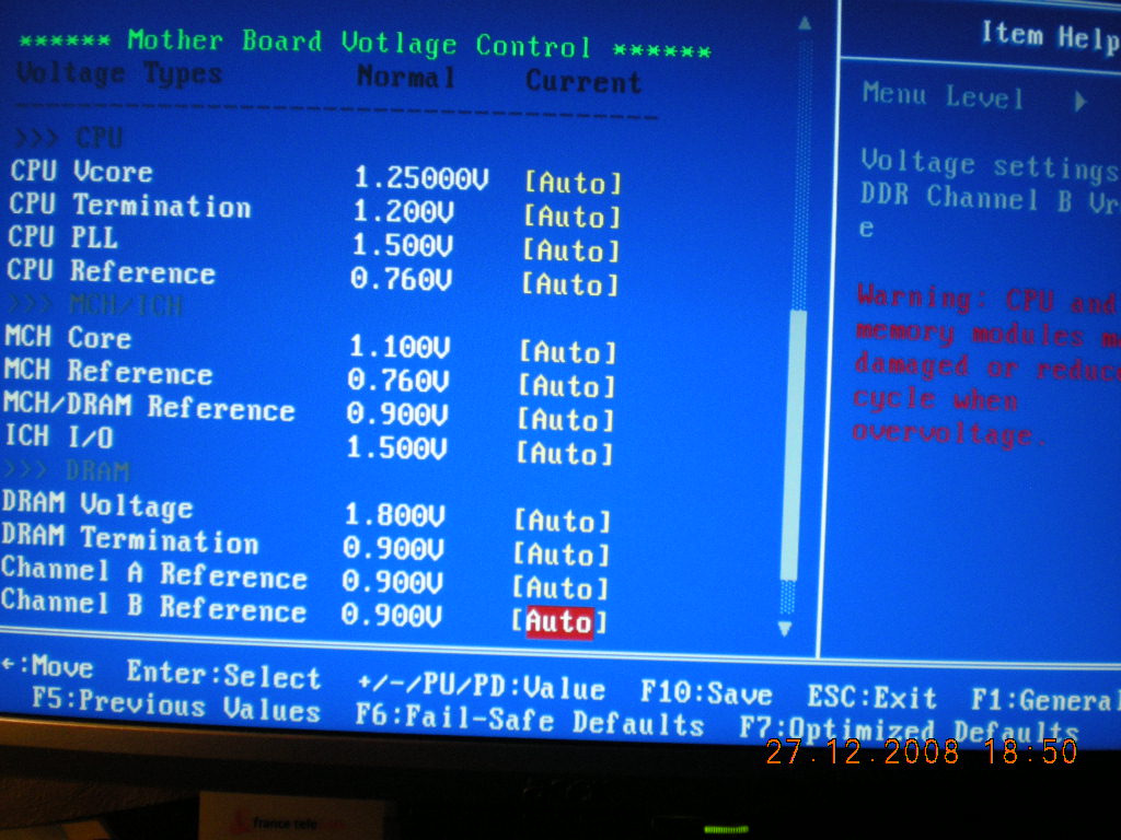

    re
    voir photo, êtes vous en auto, et combien en voyer vous de go
    voir photos

    1. dorsy Messages postés 5 Statut Membre
      Re,
      j ai comme photo 970169, 4096M
      et par rapport a la photo 1 :
      Ch-A Data VRef. 0.750V
      Ch-B Data VRef. 0.750V
      Ch-A Address VRef. 0.750V
      Ch-B Address VRef. 0.750V
      tout en auto, j ai 3 barrettes de 2 go, sur 3 ports, est ce le problème ?

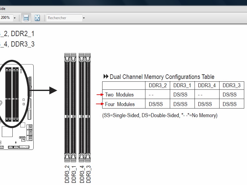

  4. exla Messages postés 22532 Statut Contributeur 3 600
    re
    donc le bios en voit que 2, si vos barrettes sont toutes identiques, je ne vois qu'une chose.
    sur la doc de la carte, vous pouvez mettre, 1 barrette simple, ou 2 simples ou 2 Dual Channel sur les slots 1 et 3.
    ou 4 simples ou 4 Dual Channel, mais il ne parle pas de 3 Dual Channel, donc je suppose que c'est 2 ou 4
    voir photo
    http://img24.xooimage.com/files/a/9/8/sans-titre-1-15e507e.jpg
      Re ! Ok merci, c est ce que je pensais.
      J'ai vu sur le manuel !!!
