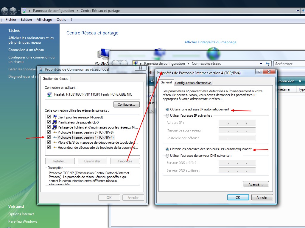

              vérifiez que le dhcp dans la freebox est activé
              http://img119.imageshack.us/img119/4327/freeboxrouteursr8.jpg
              1. C'est fait, il est activé. Je l'ai activé puis j'ai redémarré la freebox comme indiqué dans l'assistance de free.
                1. Oui j'ai ça mais le routage ip n'est pas activé, sinon tout le reste est similaire à ce qu'il y' a sur la photo, tout à l'heure je me suis trompé le DHCP est bien activé mais pas le routage ip.
                    re
                    si vous êtes configuré en ip auto au niveau de la configuration tcp/ip vous devez avoir ça

                    voir photo
                    http://img28.xooimage.com/files/8/5/4/sans-titre-1-1539dff.jpg
                    1. Oui c'est exactement ça en console et pour les propriétés aussi c'est comme sur la photo du lien, mais je n'ai pas de connexion filaire disponible, uniquement une connexion wifi et rien d'autre.
