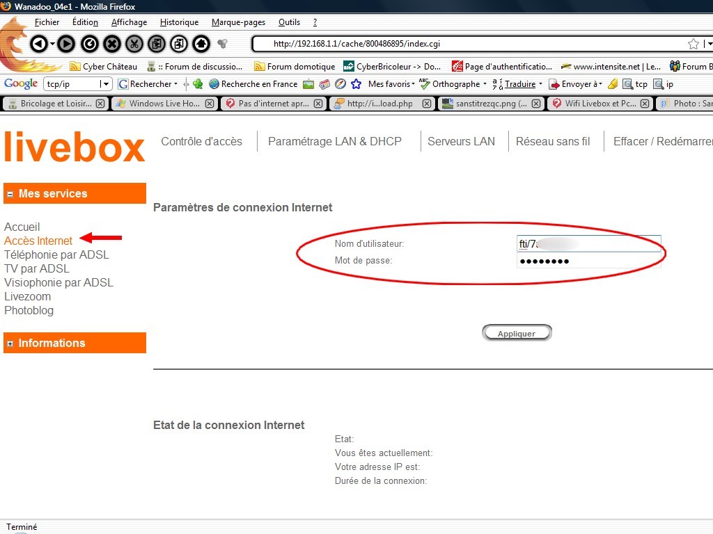

                  allez là http://192.168.1.1/ puis mot d'utilisateur ADMIN mot de passe admin
                  voir si vos identifiants sont bien présent fti/ et mot de passe
                  voir photo
                  1. Bah ke truc c'est que j'ai deja essayé et sa ne veut pas y aller, comme si le cable etait sectionné,mais je l'ai essayé il fonctionne.
