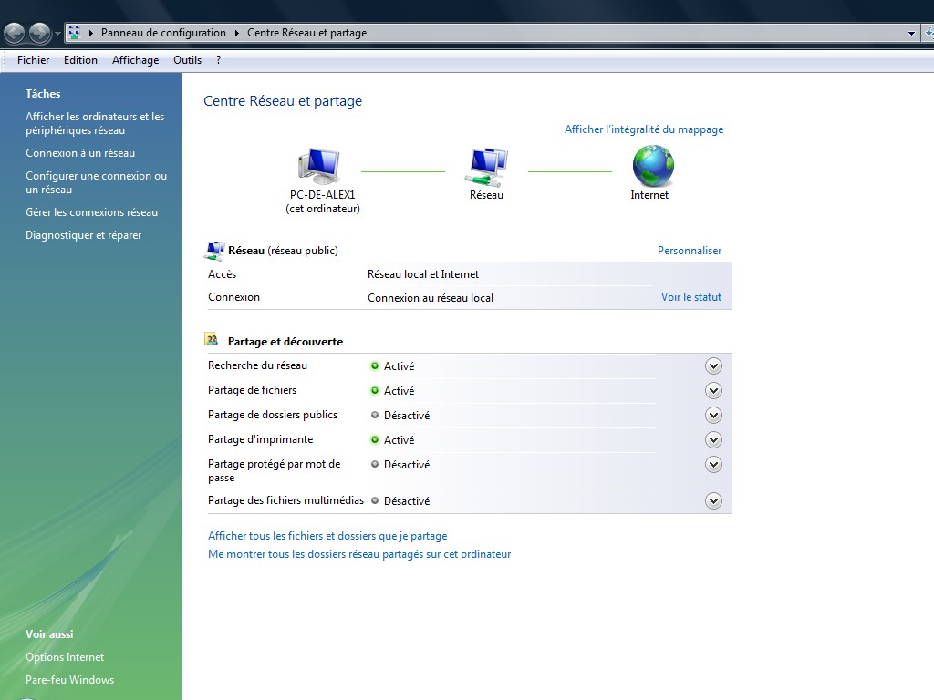

            1. Bonsoir Exla,
              merci d'avoir pris un peu de temps pour m'aider, cependant, ce tuto fonctionne à moitié pour moi.
              En effet, pour ce qui concerne Vista, il est demandé de tout coché dans le Centre Réseau et partage sauf "Partage protégé par mot de passe". Or, moi je n'ai pas le choix et voici ce que j'obtiens :
              http://www.picdo.net/Fichiers/2b68af0600081cb564b001565851d517/Centre-réseau-et-partage.jpg
              Maintenant je peux avoir accès à toutes les données de mon autre pc :) (de PC1 à PC2).

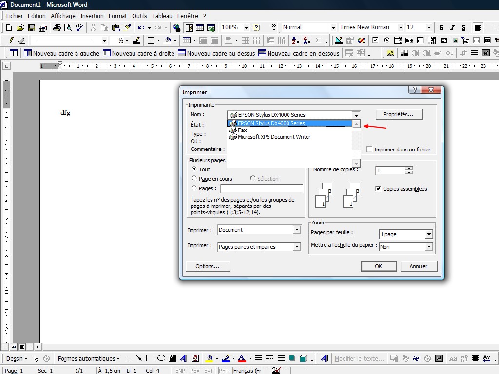

                      1. Re, comme tout à l'heure, le lancement de l'impression allume l'imprimante, mais cela ne va pas plus loin.
                        http://www.picdo.net/Fichiers/2e2e42ec92df167d878f833ce328f8ce/Word.JPG
                        L'imprimante grisée est celle sélectionnée, dans la partie "Etat", il y a marqué "Inactive" pour toutes.

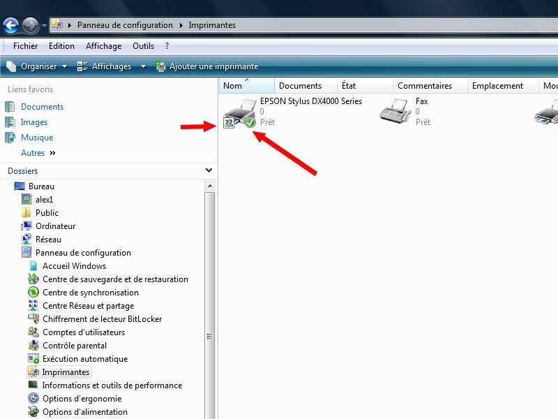

                        Edit : Après avoir changé les noms de partage des imprimantes (je me suis rendu compte qu'ils étaient différents). J'ai tenté d'imprimer à partir de mon autre PC, et j'ai obtenu ceci :
                        http://www.picdo.net/Fichiers/6972f728471253b04bcace7128eb3b01/Erreur.JPG
                        Mais, mon imprimante est bien partagée :
                        http://www.picdo.net/Fichiers/62f17628c69163c9444ad77128e44412/Partage.jpg
