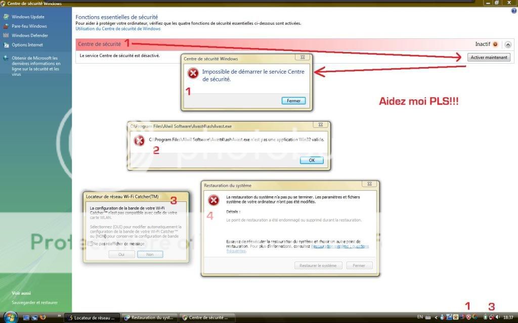

Donc je vous explique. J'ai attraper un virus, la première chose qui c'est passé c'est que mon antivirus, Avast!, c'est soudainement éteint!! Il y avait des message dans le bas comme : protection ... éteint . Et la Avast! m'a dit : "Un programme essaie d'arrêter Avast!... Voulez vous continuer... OUI NON" J'ai fait non. Mon PC est redémarrer et voila les erreur que j'ai pu observer:
1. (Dans la barre des tâche un message s'affiche dans une bulle) Le service Centre de sécurité est désactiver. J'ai fait activé maintenant et ça me donne : Impossible de démarrer Le service Centre de sécurité.
2. Quand j'essaie d'ouvrir avast! un erreur s'affiche disant que se n'est pas une application Win32 valide.
3. Ma carte sans fil internet ne marche plus.
4. Aussi, j'ai fait une restauration du système et ça me dit que Le point de restauration a été endommagé ou supprimer durant la restauration.
Voici une Photo de mes erreurs : http://i326.photobucket.com/albums/k437/Philo17/VIRUS.jpg
Je n'aime vraiment pas ça S.V.P. aider moi.
Merci d'avance... <:(

  1. Contributeur sécurité
    Salut
    Télécharge FindyKill (Merci à Chiquitine29 !!)
    Fais un clic droit sur le lien, Enregistrer la cible sous (Internet Explorer) ou Enregistrer la cible du lien sous (Firefox) …
    Choisis d’enregistrer le fichier sur le bureau.
    Double clique sur FindyKill.exe
    Choisis l’option 1 (Recherche)
    Un rapport va s’ouvrir, poste le dans ta prochaine réponse.

          C:\Windows\System32\smss.exe
          C:\Windows\system32\csrss.exe
          C:\Windows\system32\wininit.exe
          C:\Windows\system32\services.exe
          C:\Windows\system32\winlogon.exe
          C:\Windows\system32\lsass.exe
          C:\Windows\system32\lsm.exe
          C:\Windows\system32\svchost.exe
          C:\Program Files\Fingerprint Sensor\AtService.exe
          C:\Windows\system32\Ati2evxx.exe
          C:\Windows\System32\svchost.exe
          C:\Windows\System32\DriverStore\FileRepository\stwrt.inf_2ba5baa4\STacSV.exe
          C:\Windows\system32\SLsvc.exe
          C:\Program Files\Dell\DellDock\DockLogin.exe
          C:\Windows\System32\spoolsv.exe
          C:\Program Files\DigitalPersona\Bin\DpHostW.exe
          C:\Windows\System32\DriverStore\FileRepository\stwrt.inf_2ba5baa4\aestsrv.exe
          C:\Program Files\Common Files\Apple\Mobile Device Support\bin\AppleMobileDeviceService.exe
          C:\Program Files\Bonjour\mDNSResponder.exe
          C:\Program Files\WIDCOMM\Bluetooth Software\bin\btwdins.exe
          C:\Program Files\Photodex\ProShowProducer\ScsiAccess.exe
          C:\Windows\system32\SearchIndexer.exe
          C:\Program Files\Pure Networks\Network Magic\nmsrvc.exe
          C:\Windows\system32\taskeng.exe
          C:\Windows\system32\Dwm.exe
          C:\Program Files\Dell\DellDock\DellDock.exe
          C:\Program Files\IDT\WDM\sttray.exe
          C:\Program Files\Google\Google Desktop Search\GoogleDesktop.exe
          C:\Program Files\ATI Technologies\ATI.ACE\Core-Static\MOM.exe
          C:\Program Files\DigitalPersona\Bin\DpAgent.exe
          C:\Program Files\Dell Webcam\Dell Webcam Central\WebcamDell.exe
          C:\Program Files\Dell\MediaDirect\PCMService.exe
          C:\Program Files\Dell DataSafe Online\DataSafeOnline.exe
          C:\Program Files\Pure Networks\Network Magic\nmapp.exe
          C:\Windows\ehome\ehtray.exe
          C:\Users\Philippe\AppData\Roaming\drivers\winupgro.exe
          C:\Program Files\WIDCOMM\Bluetooth Software\BTTray.exe
          C:\Program Files\Dell\QuickSet\quickset.exe
          C:\Program Files\Windows Media Player\wmpnscfg.exe
          C:\Windows\ehome\ehmsas.exe
          C:\Program Files\Windows Media Player\wmpnetwk.exe
          C:\Program Files\ATI Technologies\ATI.ACE\Core-Static\CCC.exe
          C:\Windows\system32\wbem\wmiprvse.exe
          C:\Program Files\Dell Support Center\bin\sprtsvc.exe
          C:\Windows\system32\conime.exe
          C:\Users\Philippe\AppData\Roaming\m\flec006.exe
          C:\Windows\system32\rundll32.exe
          C:\Windows\system32\wintems.exe
          C:\Windows\system32\SearchProtocolHost.exe
          C:\Windows\system32\SearchFilterHost.exe
          ################## [ Infected processes stopped ]
          "C:\Users\Philippe\AppData\Roaming\drivers\winupgro.exe" (2536)
          "C:\Users\Philippe\AppData\Roaming\m\flec006.exe" (5068)
          "C:\Windows\system32\wintems.exe" (5796)
          ################## [ Infected Files / Folders C:\ ]
          ################## [ C:\Windows ]
          ################## [ C:\Windows\system32 ]
          Deleted ! - C:\Windows\system32\mdelk.exe
          Deleted ! - C:\Windows\system32\wintems.exe
          Deleted ! - C:\Windows\system32\ban_list.txt
          ################## [ C:\Windows\system32\drivers ]
          Deleted ! - "C:\Windows\system32\drivers\down"
          ################## [ C:\.. Application Data ... ]
          Deleted ! - "C:\Users\Philippe\AppData\Roaming\m\flec006.exe"
          Deleted ! - "C:\Users\Philippe\AppData\Roaming\m\list.oct"
          Deleted ! - "C:\Users\Philippe\AppData\Roaming\m\data.oct"
          Deleted ! - "C:\Users\Philippe\AppData\Roaming\m\srvlist.oct"
          Deleted ! - "C:\Users\Philippe\AppData\Roaming\m\shared"
          Deleted ! - "C:\Users\Philippe\AppData\Roaming\m"
          Deleted ! - "C:\Users\Philippe\AppData\Roaming\drivers\srosa2.sys"
          Deleted ! - "C:\Users\Philippe\AppData\Roaming\drivers\wfsintwq.sys"
          Deleted ! - "C:\Users\Philippe\AppData\Roaming\drivers\winupgro.exe"
          Deleted ! - "C:\Users\Philippe\AppData\Roaming\drivers\downld"
          Deleted ! - "C:\Users\Philippe\AppData\Roaming\drivers"
          ################## [ Registry / Infected keys ]
          Deleted ! - HKEY_LOCAL_MACHINE\SYSTEM\ControlSet002\Services\srosa
          Deleted ! - HKEY_LOCAL_MACHINE\SYSTEM\ControlSet002\Enum\Root\LEGACY_SROSA
          Deleted ! - HKEY_LOCAL_MACHINE\SYSTEM\ControlSet002\Services\sK9Ou0s
          Deleted ! - HKEY_LOCAL_MACHINE\SYSTEM\ControlSet002\Enum\Root\LEGACY_SK9OU0S
          Deleted ! - HKEY_CURRENT_USER\Software\bisoft
          Deleted ! - HKEY_CURRENT_USER\Software\DateTime4
          Deleted ! - HKEY_CURRENT_USER\Software\FirtR
          Deleted ! - HKEY_CURRENT_USER\Software\MuleAppData
          Deleted ! - HKEY_CURRENT_USER\Software\FFC
          Deleted ! - HKEY_CURRENT_USER\Software\Local AppWizard-Generated Applications\serial
          Deleted ! - HKEY_CURRENT_USER\Software\Local AppWizard-Generated Applications\winupgro
          Deleted ! - HKEY_USERS\S-1-5-21-952410859-1550200311-4037395616-1000\Software\FFC
          Deleted ! - HKEY_USERS\S-1-5-21-952410859-1550200311-4037395616-1000\Software\MuleAppData
          Deleted ! - HKEY_CURRENT_USER\Software\Microsoft\Windows\CurrentVersion\Run\\"drvsyskit"
          Deleted ! - HKEY_USERS\S-1-5-21-952410859-1550200311-4037395616-1000\Software\Microsoft\Windows\CurrentVersion\Run\\"drvsyskit"
          Deleted ! - HKEY_CURRENT_USER\Software\Microsoft\Windows\CurrentVersion\Run\\"german.exe"
          Deleted ! - HKEY_USERS\S-1-5-21-952410859-1550200311-4037395616-1000\Software\Microsoft\Windows\CurrentVersion\Run\\"german.exe"
          Deleted ! - HKEY_CURRENT_USER\Software\Microsoft\Windows\CurrentVersion\Run\\"mule_st_key"
          Deleted ! - HKEY_USERS\S-1-5-21-952410859-1550200311-4037395616-1000\Software\Microsoft\Windows\CurrentVersion\Run\\"mule_st_key"
          ################## [ Cleaning Removable drives ]
          # Deleting files :
          ################## [ Registry / Mountpoint2 ]
          # -> Not found !
          ################## [ Searching Other Infections ]
          # Références de comparaison Bagle MD5 :
          File ... : C:\Users\Philippe\AppData\Roaming\drivers\winupgro.exe
          CRC32 .. : c801c378
          MD5 .... : f0b2c6be3b5b0e3428994e4252bd37ce
          Suspect ! : C:\Program Files\DellTPad\Apoint.exe
          # Taille : 868352 # MD5 : E676FAC25F2C42B4F7C2626C01FD70AB
          File was renamed : Apoint.exe.REN
          ################## [ PEH Corrupted ]
          C:\Program Files\Alwil Software\Avast4\ashAvast.exe
          C:\Program Files\Alwil Software\Avast4\ashChest.exe
          C:\Program Files\Alwil Software\Avast4\ashDisp.exe
          C:\Program Files\Alwil Software\Avast4\ashLogV.exe
          C:\Program Files\Alwil Software\Avast4\ashMaiSv.exe
          C:\Program Files\Alwil Software\Avast4\ashPopWz.exe
          C:\Program Files\Alwil Software\Avast4\ashQuick.exe
          C:\Program Files\Alwil Software\Avast4\ashServ.exe
          C:\Program Files\Alwil Software\Avast4\ashSimp2.exe
          C:\Program Files\Alwil Software\Avast4\ashSimpl.exe
          C:\Program Files\Alwil Software\Avast4\ashSkPcc.exe
          C:\Program Files\Alwil Software\Avast4\ashSkPck.exe
          C:\Program Files\Alwil Software\Avast4\ashUpd.exe
          C:\Program Files\Alwil Software\Avast4\ashWebSv.exe
          C:\Program Files\Alwil Software\Avast4\aswRegSvr.exe
          C:\Program Files\Alwil Software\Avast4\aswUpdSv.exe
          C:\Program Files\Alwil Software\Avast4\sched.exe
          C:\Program Files\Alwil Software\Avast4\VisthLic.exe
          C:\Program Files\Alwil Software\Avast4\VisthUpd.exe
          C:\Program Files\Lavasoft\Ad-Aware\AAWService.exe
          C:\ProgramData\Dell\DellDock\uninstaller.exe
          C:\Users\All Users\Dell\DellDock\uninstaller.exe
          ################## [ ! End of Report # FindyKill V4.720 ! ]
            peux-tu refaire l'option 2 stp
            1. SAlut bon jai le lememe probleme que toi enfete le virus block accé a tout les anti-virus. si ta trouver la solution dit le moi stp ++
              1. Salut,
                Fait comme kevin05 m'a dit (merci) :
                "Salut
                Télécharge FindyKill (Merci à Chiquitine29 !!) : http://sd-1.archive-host.com/membres/up/116615172019703188/FindyKill.exe
                --> Double clic sur le raccourci FindyKill sur ton bureau
                --> Au menu principal, choisis l’option 2 (Suppression)
                /!\ Il y aura deux redémarrages, laisse travailler l’outil jusqu’à l’apparition du message "nettoyage effectué" /!\
                /!\ Ne te sert pas du pc durant la suppression, ton bureau ne sera pas accessible, c’est normal ! /!\
                Notes :
                * Si le Bureau ne réapparaît pas presse Ctrl + Alt + Suppr, Onglet "Fichier", "Nouvelle tâche", tape explorer.exe et valide
