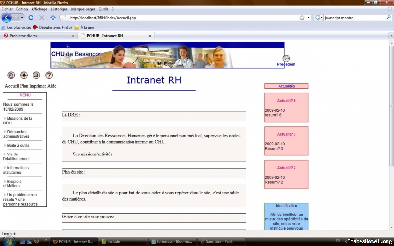

Voila on peu voir ce que ca donne a cette adresse :
http://www.imageshotel.org/images/VincentJerem/anstitre.jpg
A lorigine, les petits cadres de droite ne devraient pas etre superposés sur la banniere
De plus, rien n'est plus centré sur la page...
Merci à tous !
Merci à tous !
