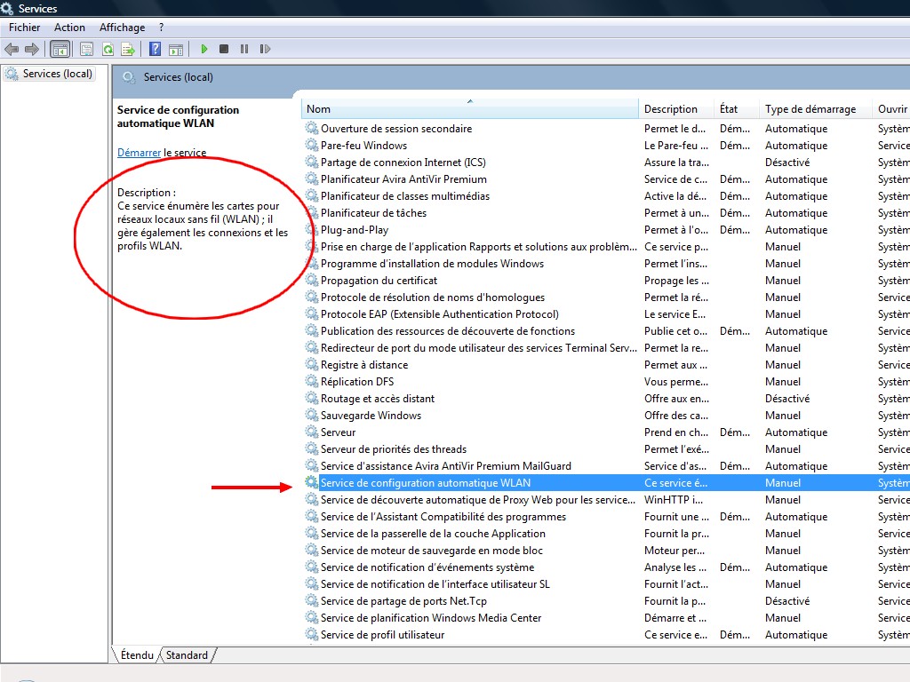

Re,
voir dans panneau de configuration, outil d'administration, sevice, voir si le démarrage est en automatique,
sinon, double clic dessus, puis mettre en auto
voir photo ,
PS: sur la photo c'est en manuel, je n'ai pas le wifi sur ce pc donc pas besoin d'être en auto
clic sur le lien
http://img26.xooimage.com/files/4/b/7/sans-titre-1-b01aed.jpg
