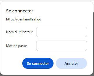

        Ce que j'appelle "navigation privée", c'est de me connecter par id et mot de passe sur un serveur et sa base mysql.
        Pour ce qui est de la ligne 9, j'ai corrigé et vérifié partout ! Ca ne change pas. Toujours "Erreur 500".
        Voici les répertoires où sont placés mes fichiers. Le site se trouve dans htdocs. Où se trouve un autre répertoire pour la connexion, et où se trouve le fichier contenant les scripts pour la gestio !
        1. Tu sembles avoir un fichier .htaccess dans le dossier htdocs/gestion pour gérer l'authentification, le problème peut venir de ce fichier.
          Sauvegarde le fichier .htaccess dans le dossier htdocs/gestion puis essaye de le supprimer ou le renommer et recharge la page pour vérifier si l'erreur 500 vient de ce fichier.
          1. Effectivement ! Je dois avoir un problème de htaccess ou de mot de passe de connexion.
            Quand je vais sur les fichiers de mon site, le htaccess principal se trouve dans htdocs/connexion, avec le fichier connexion.php. J'ai vu que dans le fichier htdocs/gestion, j'ai aussi un fichier htaccess. Et il n'y a pas de fichier txt contenant le mot de passe comme dans le dossier htdocs/connexion. (J'ai fait la même arborescence que sur Free). Si je supprime le fichier htacess su infinityfree dans le répertoire htdocs/gestion, j'accède directement à ma page de gestion. Donc, plus protégé.
            Je me perds dans tout cela ...............
