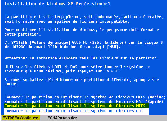

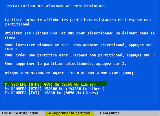

  1. Merci beaucoup pour ton lien, mais pour formater j'ai toujours utilisé la procédure indiqué dans le lien, soit formater en bootant un cd, mais au final le formatage n'était pas complet (comme je l'ai dit dans mon premier poste). Une idée?
      Il faut que tu supprimes la partition ou est installé windows et ensuite tu recrées cette partition en formatant en NTFS.
      Comme cela tout sera supprimé.
      1. Ah d'accord, merci beaucoup! Et comment recréé cette partition? Merci! =)
        1. Ok, merci beaucoup, je posterais un message une fois la manip effectué!
